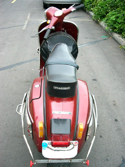

請問一下比雅久的S150和偉士牌的S150
到底有啥差異??
另外...在價值上來說有差ㄇ??

文章發表於 : 2006? 5月 9? 週二, am 12:44
比雅久的S150......是哪一台????
頭不一樣 馬克那裡不一樣
文章發表於 : 2006? 5月 9? 週二, am 12:58
文章: 494
頭不一樣 馬克那裡不一樣
應該是在說速霸

以現實面來說....價值也不一樣.. [-(
文章發表於 : 2006? 5月 9? 週二, am 2:21
viewtopic.php?t=3341
照片"05"
前面那部是Vespa Sprint, 第二部就是比雅久的Super.
車頭不一樣,
肚子不一樣,
尾燈不一樣,
引擎不一樣......
所以
價錢也差蠻多..
如果在相同車狀的前提下,應該可以用不到一半的S價格買到比雅久Super~(個人經驗,僅供參考)
最後由 老洪 於 2006? 5月 9? 週二, am 10:51 編輯,總共編輯了 1 次。

說實在
看完之後
還是分不出來有啥不同
只看見金剛鼻不同
文章發表於 : 2006? 5月 9? 週二, pm 12:31
老洪 寫:
http://vespa.userclub.net/viewtopic.php?t=3341
照片"05"
車頭不一樣,
肚子不一樣,
尾燈不一樣,
引擎不一樣......
所以
價錢也差蠻多..
碼表不一樣
車台不一樣
土除不一樣
肚子不一樣
尾燈不一樣
其實漫多細節不大一樣...

引擎不一樣???

文章發表於 : 2006? 5月 10? 週三, am 3:03
註冊時間: 2005? 2月 23? 週三, pm 9:31
文章: 113
來自: 海上花
進氣2孔跟3孔的差別
另外
1974,75年份的比雅久Super
碼表,頭,土除應該跟S相同
但引擎散熱孔5孔,尾燈,方向燈,前後mark
則跟S不同(如圖)
據悉肚子角度也看得出來,但怎麼看我不知道
交換梯什麼事都會發生
就曾經買過引擎料件全部有4角mark
化油器20-15的怪Super
檔案註釋: ????Super
777.jpg [ 94.25 KiB | 被瀏覽 11081 次 ]

文章發表於 : 2006? 5月 10? 週三, am 3:11
melvin 寫:
進氣2孔跟3孔的差別
另外
1974,75年份的比雅久Super
碼表,頭,土除應該跟S相同
則跟S不同(如圖)
交換梯什麼事都會發生
就曾經買過引擎料件全部有4角mark
化油器20-15的怪Super
嗯嗯.
我那部也是20-15 的化油器..
肚子的話,Super 的菱線比較明顯,而且整體較小,
如果跟Vespa Sprint 擺在一起,
可以看得出來,前半部(靠近腳踏的那一邊),Sprint 是比較圓弧的,
而且Super 的上半部(靠近座墊的那一邊),感覺比較方平
不太好形容.... :-s
不過這些都不重要,看過就好~

文章發表於 : 2006? 5月 10? 週三, am 3:39
老洪 寫:
melvin 寫:
進氣2孔跟3孔的差別
另外
1974,75年份的比雅久Super
碼表,頭,土除應該跟S相同
則跟S不同(如圖)
交換梯什麼事都會發生
就曾經買過引擎料件全部有4角mark
化油器20-15的怪Super
嗯嗯.
我那部也是20-15 的化油器..
不太好形容.... :-s
不過這些都不重要,看過就好~
汽缸
應該和S一樣 都是兩孔的
只有SV三孔
應該啦
海哥說的... =P~
文章發表於 : 2006? 5月 10? 週三, am 11:36
文章: 190
比雅久super的頭跟s不一樣!!
兩部擺在一起也看的出來!!
