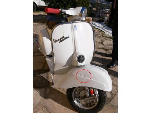

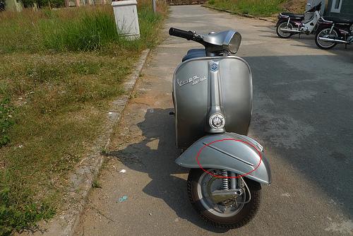

請問一下...sprint前土除有些是有著兩顆螺絲?
而有些是飾條沒有兩顆螺絲?兩者差別在哪?
謝謝

飾條螺絲是特殊的!

飾條固定螺絲是要另外鑽孔的~
至於圖二那2顆螺絲是將土除固定在前叉的,每台車都有~

S用原裝的飾條是鋁製空心的
對應的螺絲是特殊扁頭螺絲~直接和飾條固定在土除上!
也就是鎖在前剎上面
