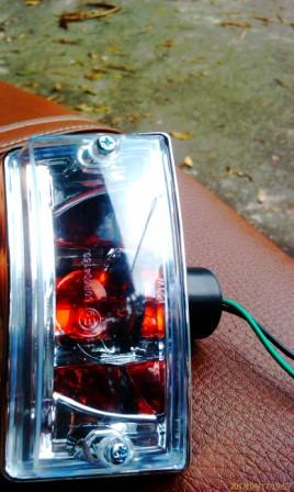

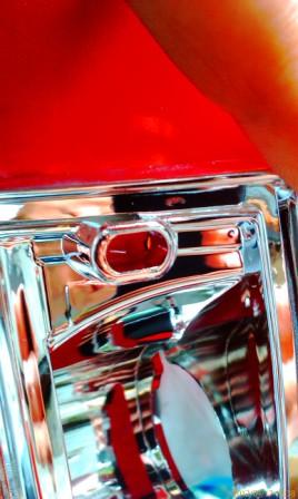

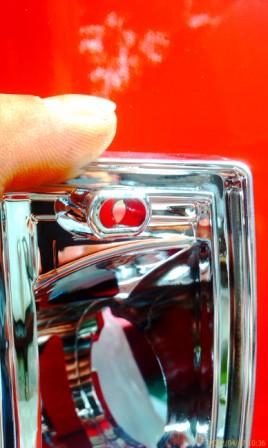

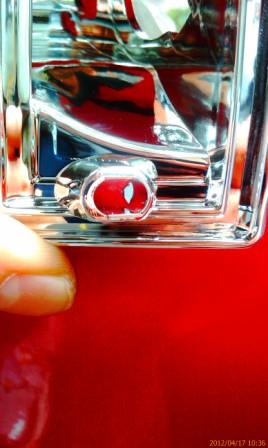

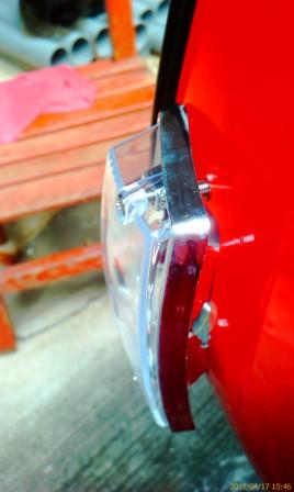

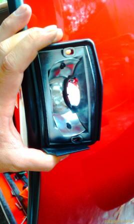

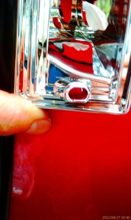

打電話給賣家請教,賣家的回答:應該是我的板金有問題,因為他已經賣很多、賣很久了。可是我也告訴他,原廠的燈組的拆裝,並沒問題。賣家的結論是要我去找機車行。
不知有大大是否用過這組晶鑽款的方向燈??有出現這種狀況嗎??
檔案註釋: 上週新買的晶鑽燈
IMAG0218.jpg [ 31.7 KiB | 被瀏覽 17172 次 ]
檔案註釋: 怎麼差這麼多??!!
IMAG0198.jpg [ 28.53 KiB | 被瀏覽 17172 次 ]
檔案註釋: 怎麼差這麼多??!!
IMAG0199.jpg [ 27.55 KiB | 被瀏覽 17172 次 ]
檔案註釋: 這要怎麼裝??
IMAG0205.jpg [ 30.07 KiB | 被瀏覽 17172 次 ]
檔案註釋: 用原廠的燈組比對。
所以原本的孔,是沒錯的。
IMAG0208.jpg [ 24.65 KiB | 被瀏覽 17172 次 ]
檔案註釋: 真的是差很多。
IMAG0212.jpg [ 25.29 KiB | 被瀏覽 17172 次 ]
檔案註釋: 如果硬卡上去,間係這麼大;而且要鎖緊,
塑膠件應該會裂開。
IMAG0216.jpg [ 21.74 KiB | 被瀏覽 17172 次 ]
檔案註釋: 間係這麼大。
IMAG0215.jpg [ 22.98 KiB | 被瀏覽 17172 次 ]

文章發表於 : 2012? 4月 17? 週二, pm 1:16
您好~
1.您的車款是什麼型式的?
2.您購買的是什麼車款的方向燈組?
我前陣子~有DIY更換過P150X的方向燈組
後面的方向燈~安裝過程沒問題
前面的方向燈~可就讓我吃足苦頭了!?
由於螺絲有二個角度~所以在穿與鎖上面=>>>都很吃力>"<
下回~我乾脆騎去給師傅弄好了...
:bighan: :bighan: :bighan:
文章發表於 : 2012? 4月 17? 週二, pm 3:49
註冊時間: 2012? 3月 18? 週日, pm 1:30
文章: 31

1.我的是PX150E。
2.賣家說,PX150可用。
螺絲為何會有兩個角度??可以分享嗎??

現在出的東西不是原廠,密合度本來就不好,洞有差一點就換個腦袋思考,洞在鑽一下不就好了...

山不轉,路轉;路不轉,山轉??為了副廠的瑕疵,在車體上鑽一個洞?
只能安慰自己:這次就當作繳學費吧;下次要買零件時,要更小心。

文章發表於 : 2012? 4月 18? 週三, am 9:11
nemp 寫:
matiz823 寫:
您好~
1.您的車款是什麼型式的?
2.您購買的是什麼車款的方向燈組?
後面的方向燈~安裝過程沒問題
前面的方向燈~可就讓我吃足苦頭了!?
下回~我乾脆騎去給師傅弄好了...
1.我的是PX150E。
2.賣家說,PX150可用。
螺絲為何會有兩個角度??可以分享嗎??
噗~!!!
PX150E與P150X的方向燈=>>>不能通用啦!!!
許多賣家本身~也傻傻分不清楚?
所以~問與答=>>>是白問的...
看能不能~跟賣家辦理退貨事宜
再重新購買PX150E的方向燈組來安裝...
:hello:

買東西本來就有風險了,尤其...副廠的東西本來密合度就不好,pe的還有原廠只是價格比較高!! :teach:
買東西不要只看價格,我向旭東買東西,一樣的東西我都挑貴的買,為什麼呢..... :teach:
至於...鑽孔也沒那麼糟糕,補個土就看不出來了!!! :teach:
文章發表於 : 2012? 4月 18? 週三, pm 7:53
文章: 1053
來自: 新竹
matiz823 寫:
nemp 寫:
matiz823 寫:
您好~
1.您的車款是什麼型式的?
2.您購買的是什麼車款的方向燈組?
後面的方向燈~安裝過程沒問題
前面的方向燈~可就讓我吃足苦頭了!?
下回~我乾脆騎去給師傅弄好了...
1.我的是PX150E。
2.賣家說,PX150可用。
螺絲為何會有兩個角度??可以分享嗎??
噗~!!!
許多賣家本身~也傻傻分不清楚?
所以~問與答=>>>是白問的...
看能不能~跟賣家辦理退貨事宜
:hello:
馬大說的沒有錯! 一定要鑽孔,位置差一點,角度也差一點
跟原不原廠沒關係!! :bighan:

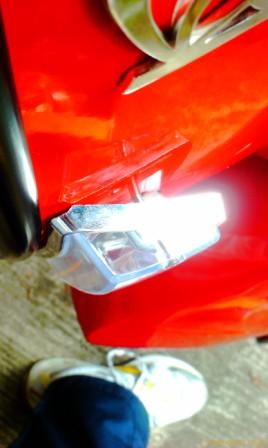

文章發表於 : 2012? 4月 19? 週四, am 2:39
註冊時間: 2011? 9月 13? 週二, pm 3:43
文章: 41
來自: 宜蘭
nemp 寫:
這款有如其他大大所說
是PX車款用
PE車款 邊蓋的裝上是OK的(我自己的是可裝,但前面不OK^^)、不過面板洞可能要再修角度或是把動稍鑽一下喔!
如果不想自己麻煩就到自己較方便的車行請師傅幫您即可囉!
不過這款方向燈 有缺點 如果您愛車事停室內 可保持一段時間!
停室外很容易電度部分跟燈殼很容易就霧化!!參考參考囉! :XD:

昨天終於也搞清楚為何裝不下的原因了,而原因就像matiz823 & lunbody & 魏小酸 大大的說明,賣家和我都為沒錯,也都是錯,因為雙方都不知道:PE & PX是不一樣滴。
當初是因為在網拍上看到相片,覺得漂亮;當東西到手時,心裡也覺得品質......,不過已經付錢了,也就將就裝上吧,
所以衍伸出裝不上、在網路上請各位大大的經驗。
謝謝魏小酸大大分享了的實測經驗:
魏小酸 寫:

文章發表於 : 2012? 4月 19? 週四, pm 8:33
之前已經有裝過幾台
的確PX150E(電子)會有點不合喔!
一般鈑金都需稍微擴孔才能裝囉!
給您參考!^^
