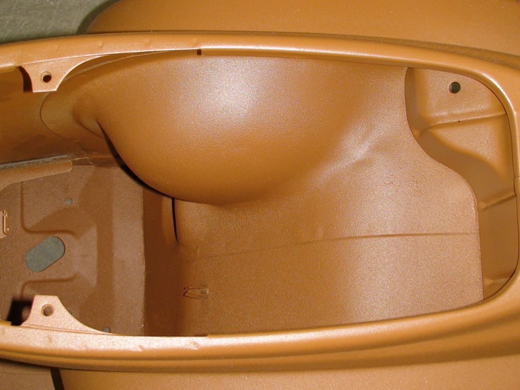

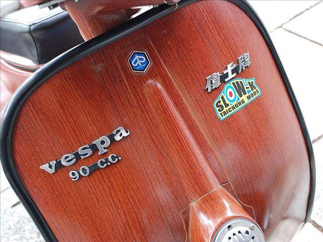

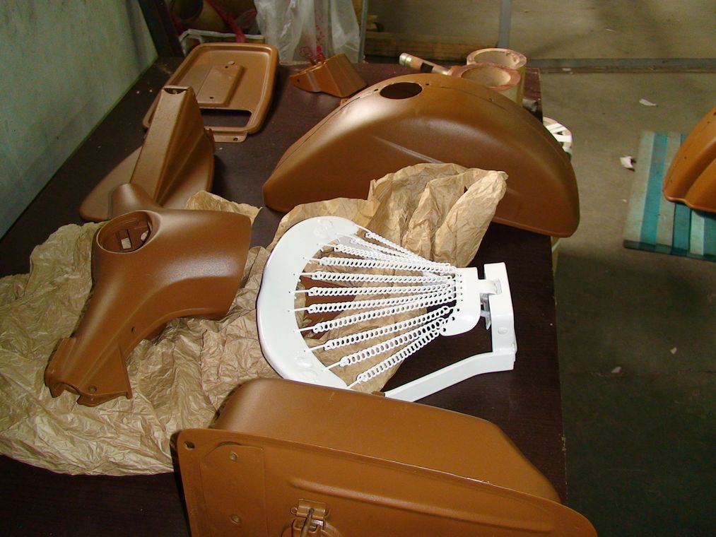

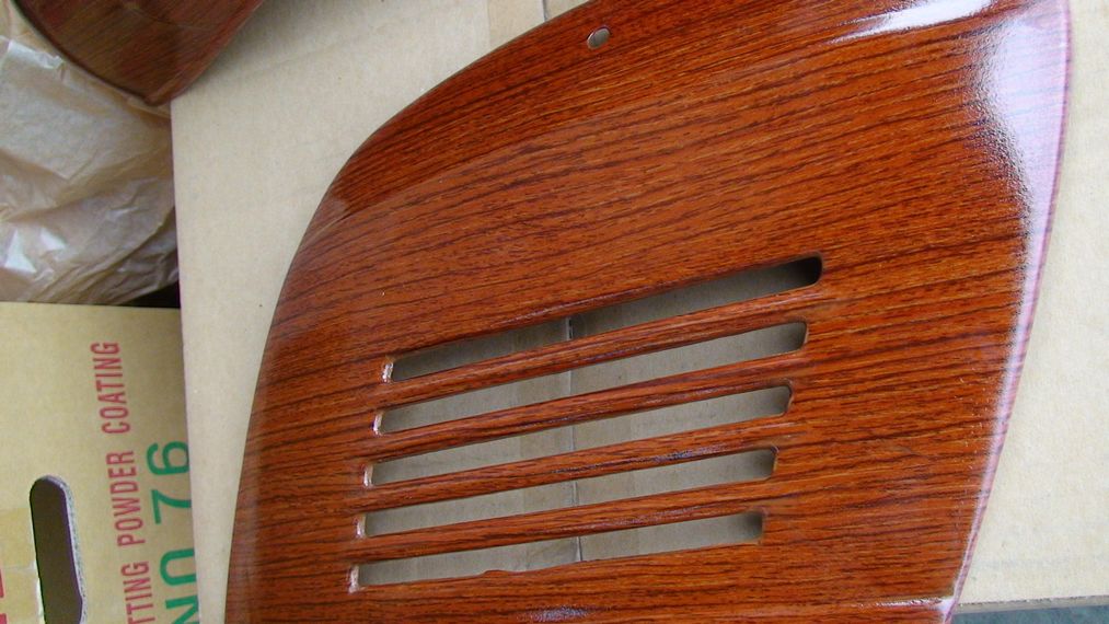

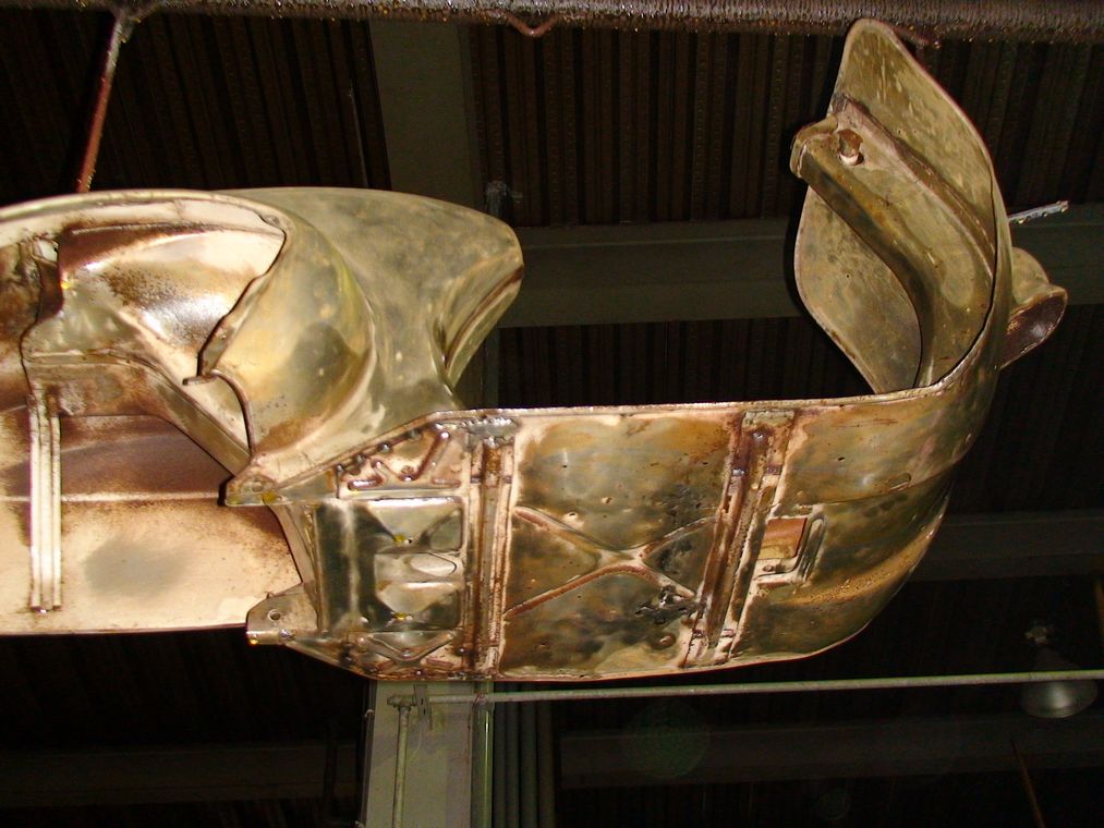

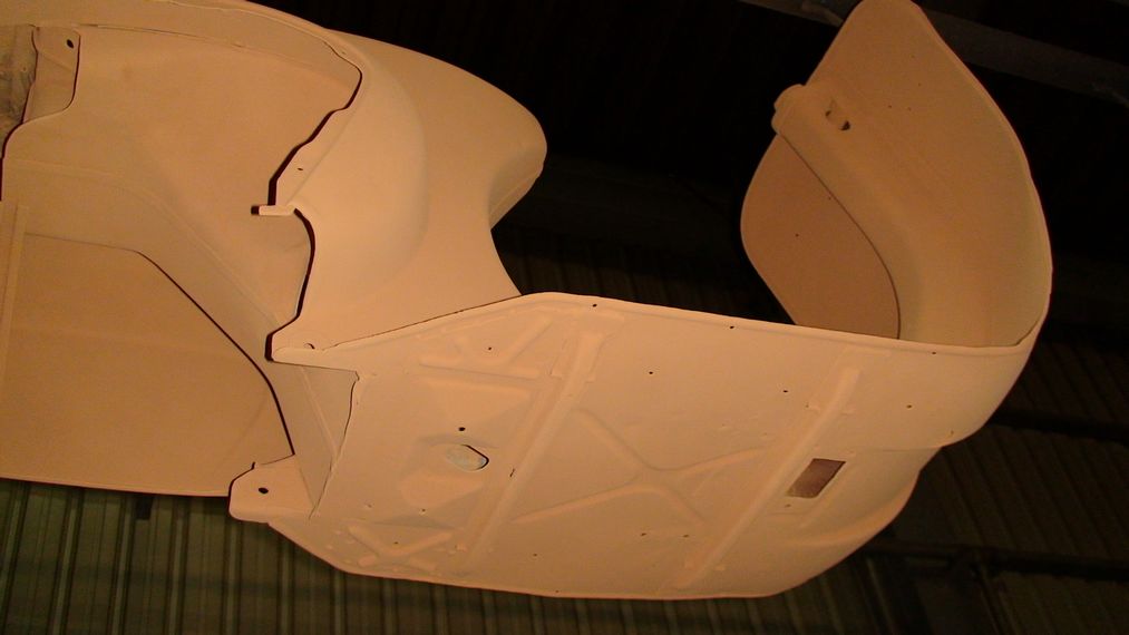

剛好找到一些以前照片
所以po來分享
檔案註釋: 上鍍膜
24.JPG [ 119.73 KiB | 被瀏覽 25050 次 ]
檔案註釋: 高耐候氟碳粉體塗裝
28.JPG [ 51.29 KiB | 被瀏覽 25050 次 ]
檔案註釋: 準備再加工
41.JPG [ 114.59 KiB | 被瀏覽 25050 次 ]
檔案註釋: 內裝防鏽
42.JPG [ 125.48 KiB | 被瀏覽 25050 次 ]
檔案註釋: 邊蓋

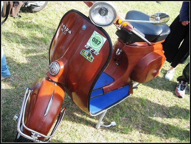

44.JPG [ 109.86 KiB | 被瀏覽 23290 次 ]
1023601836.jpg [ 62.05 KiB | 被瀏覽 23290 次 ]
讚.jpg [ 198.97 KiB | 被瀏覽 23289 次 ]

文章發表於 : 2011? 5月 26? 週四, am 12:31
所以是貼木嗎?
好特別啊!

這---技術要很好吧!!!
仿木紋耶!

kanomusic 寫:
那些防繡和漆這些備料這樣要多少呀
漆...其實很便宜!!!
貴都貴在工錢... :XD:

kanomusic 寫:
那些防繡和漆這些備料這樣要多少呀
這不是噴漆.....
這是粉體塗裝
因為經過250度c烘烤,所以根本不用防繡
因為它原本就是應用在鋁門窗等.......

文章發表於 : 2011? 5月 27? 週五, am 12:26
註冊時間: 2008? 1月 4? 週五, pm 10:55
文章: 91
所以是貼木嗎?
好特別啊!
烤上去的喔!類似轉印,不過不同
文章: 91
黃小宇 寫:
這---技術要很好吧!!!
仿木紋耶!
除了技術還要精神

泰雅阿凱 寫:
好讚喔 粉體塗裝
粉體塗裝你是自己搞 需要很多輔助工具嗎
厲害
當然自己搞,輔助工具就是.....
一間塗裝工廠

讚!夠水準~
但是這個自己要DIY可能困難度很高,
還是交給專業的...
文章發表於 : 2011? 5月 29? 週日, am 3:06
文章: 91
這要diy恐怕無法.....
畢竟不是人人的職業是塗裝
只能說各有各的專精
