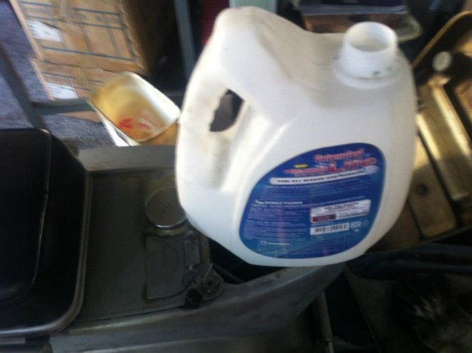

準備桶子裝汽油中!當然在沒有專業工具下.....我還是用物理虹吸原理!用嘴巴先吸...在放油...噁...我還是吸到了汽油了~~(這時應該要點賴打在把它噴出去厚?).

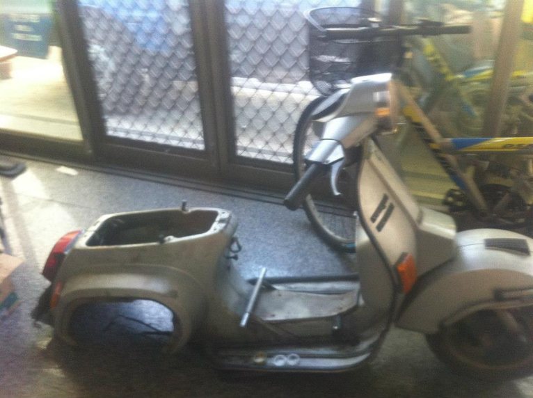

1.jpg [ 44.13 KiB | 被瀏覽 20743 次 ]

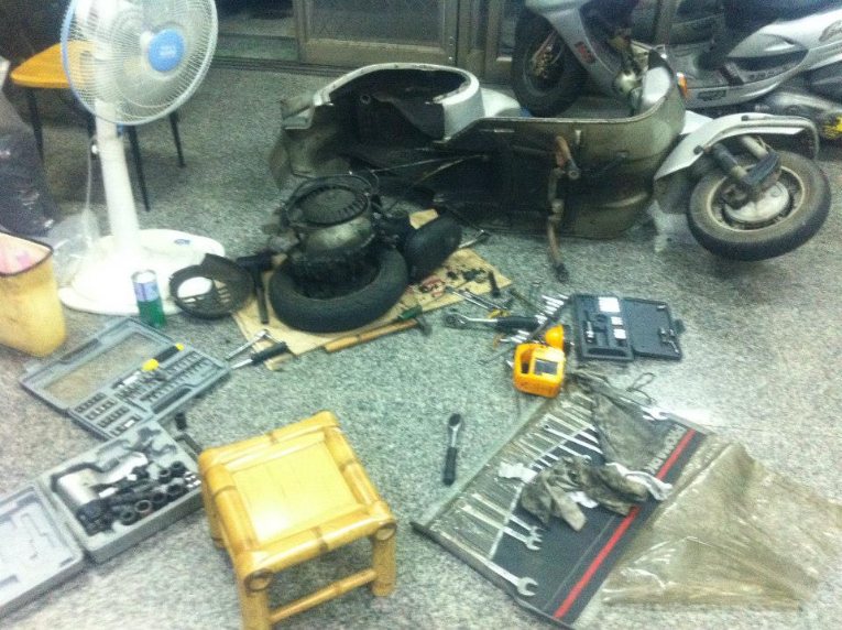

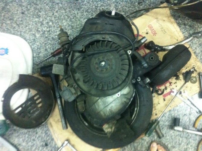

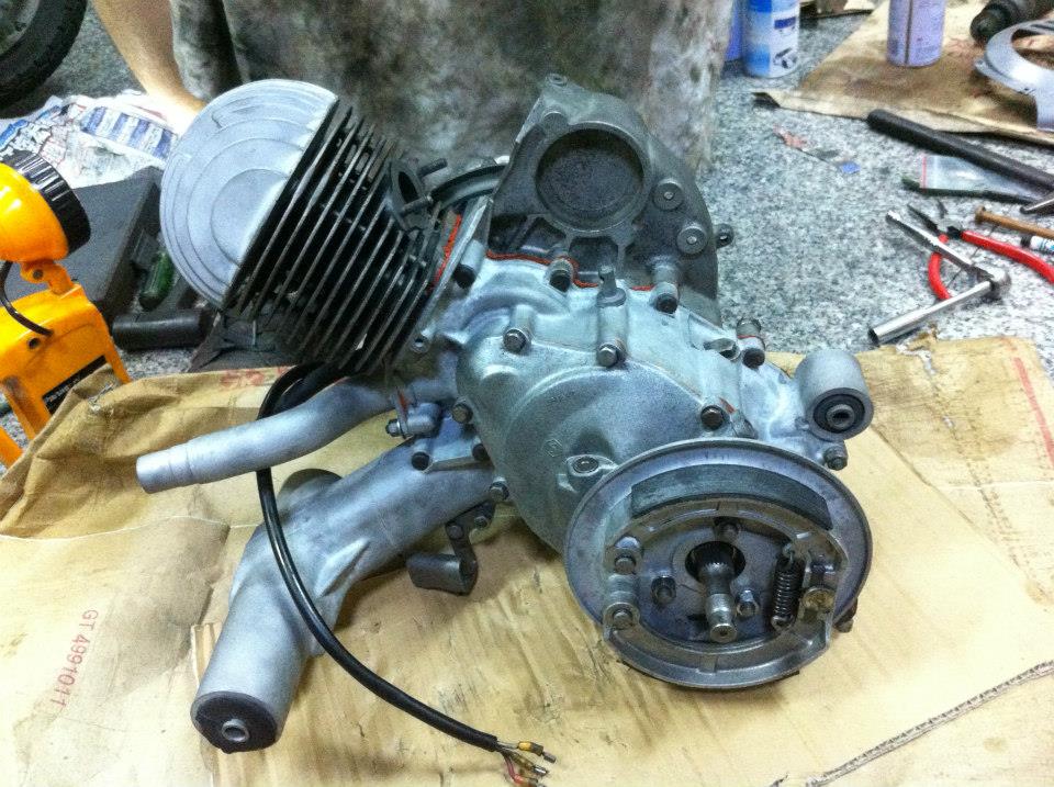

躺平後被將引擎與車體分離!以前的車設計真是厲害一支插梢在拆掉避震器,一個線組,就把它們給分離了!

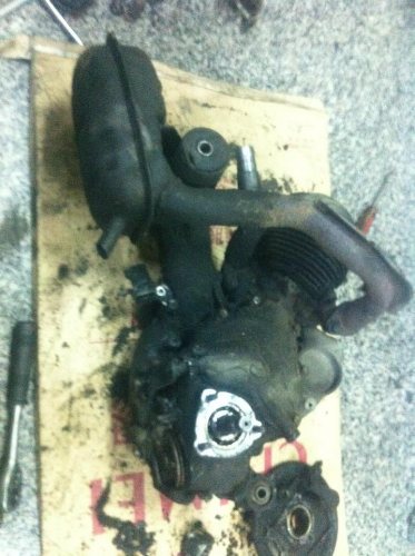

2.jpg [ 102.75 KiB | 被瀏覽 20743 次 ]
真的是超級髒的...

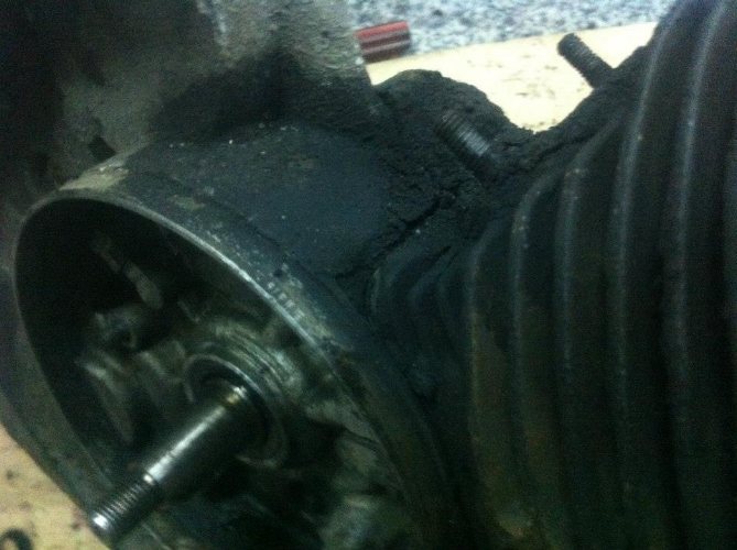

4.jpg [ 40.54 KiB | 被瀏覽 20743 次 ]
油垢特寫~~真的沒騙人..油垢厚度至少有0.5公分

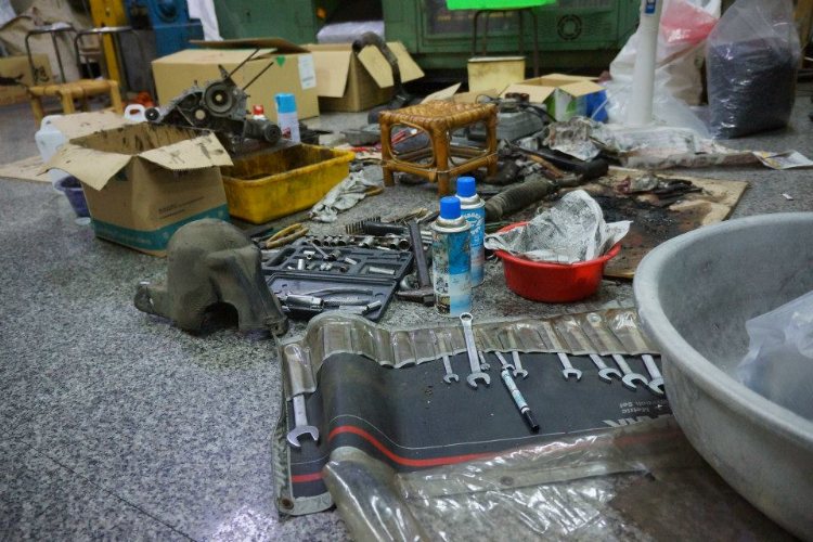

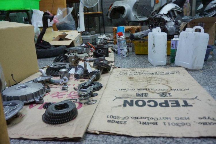

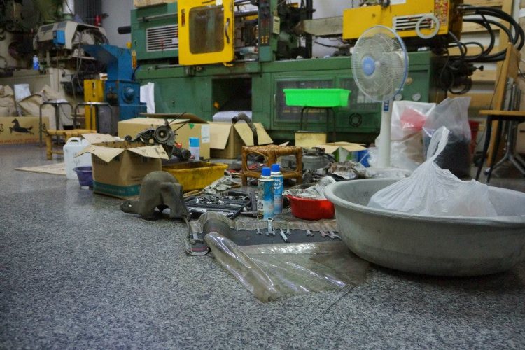

臨時拆裝區~
7.jpg [ 91.33 KiB | 被瀏覽 20743 次 ]
一大堆咖絲~

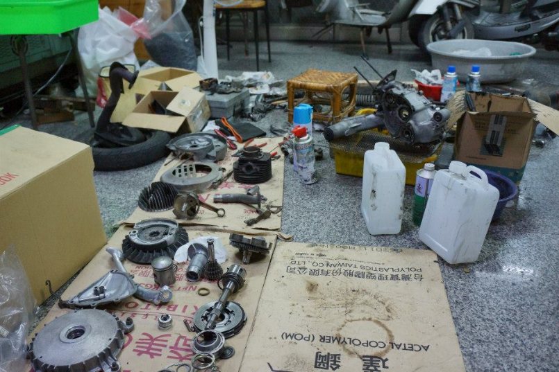

8.jpg [ 120.09 KiB | 被瀏覽 20743 次 ]
一大堆清洗工具~

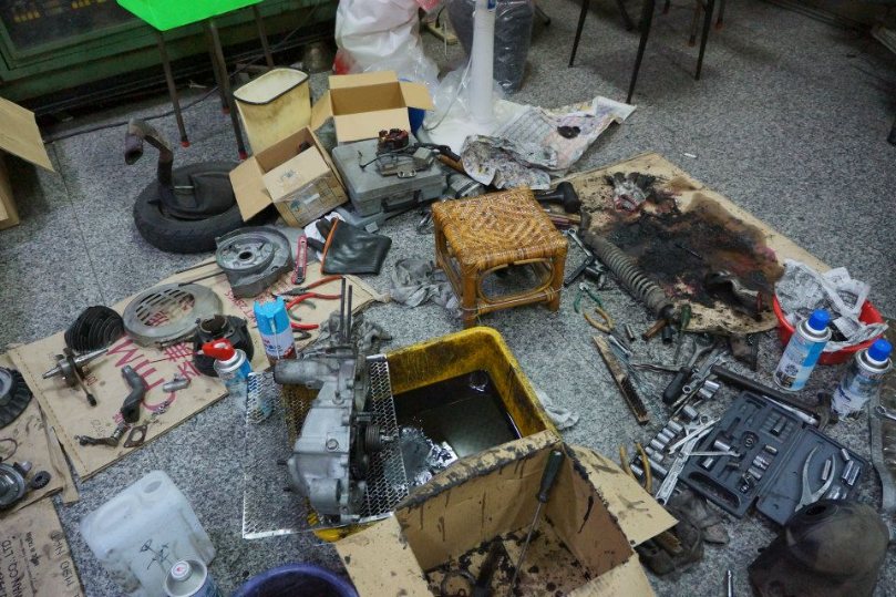

9.jpg [ 92.09 KiB | 被瀏覽 20743 次 ]
洗了三罐甲苯~也吸了一大堆毒氣~通風不好真的會掛點!

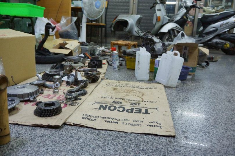

10.jpg [ 107.01 KiB | 被瀏覽 20743 次 ]

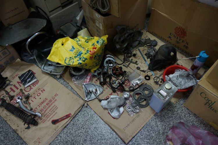

清洗好後像擺地攤放著

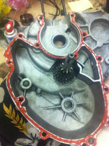

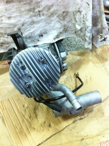

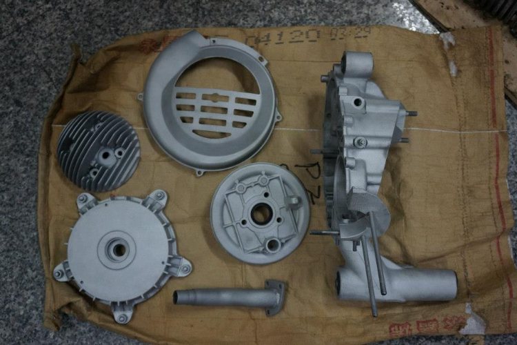

最髒最難洗的放最後!引擎主體
12.jpg [ 103.44 KiB | 被瀏覽 20639 次 ]

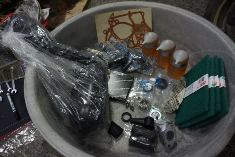

去買了一堆替換零件回來!等著換!

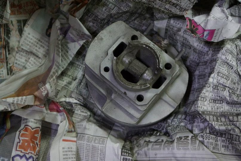

新搪缸好的引擎,還好這家搪缸廠還找的到偉士用的氣缸,不然車子就不用在修了!這家搪缸店還蠻不錯的!技術不錯!價格挺便宜的!

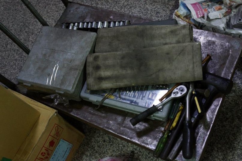

拆裝車必備的工具!
17.jpg [ 87.85 KiB | 被瀏覽 20639 次 ]

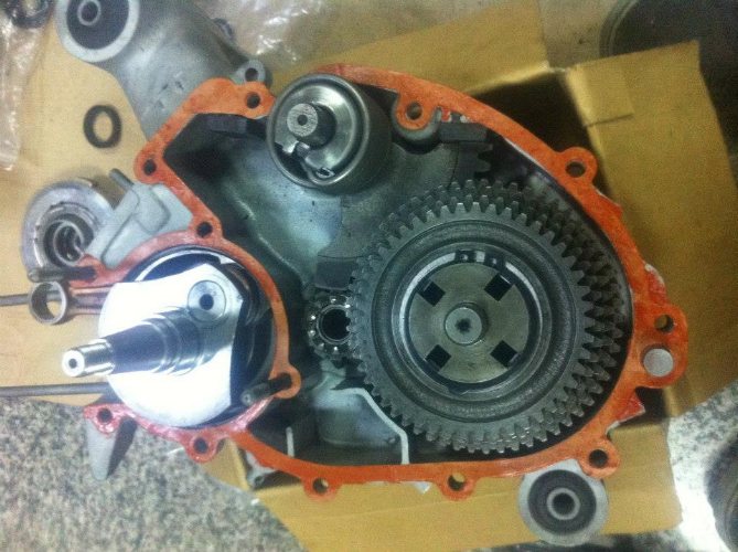

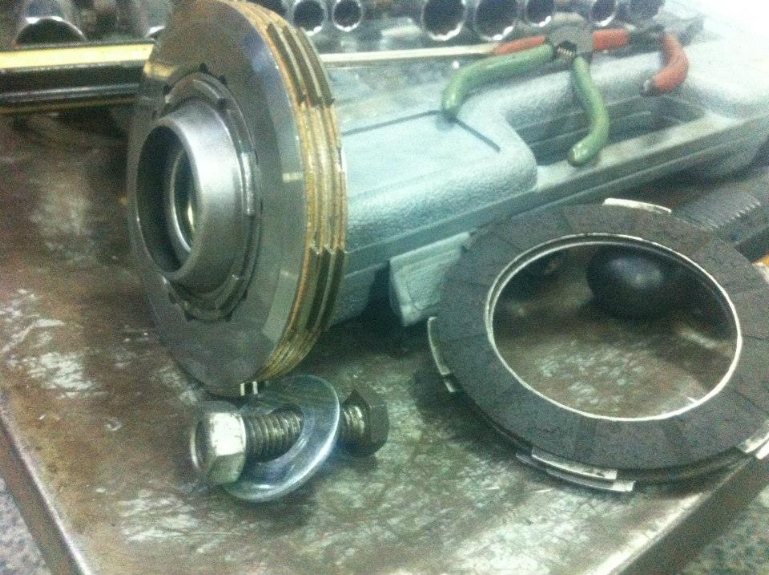

其實拆車過程與內部構造有位先進己有PO了所以細節小弟就不在重覆PO了,但這張一定要PO一下!因為可以省一筆錢買工具哦!
這個就是偉士的離合器了!這舊離合器其實己經滑掉很久了!只是都沒被換過!不然我剛接手時.....油門摧下去引擎很大聲,好像速度很快...但車子反而不會跑就是這個離合器滑掉的關係!順便一說..本來換這個離合器片要買專用的工具...一個要3~4百塊!結果...我家裡翻了一下..就用一個螺絲,螺母,在一個華司....沒多少錢就做成一個工具啦!又少了一小筆費用了!供各位先進們參考囉!... :flinlove:
19.jpg [ 94.56 KiB | 被瀏覽 20639 次 ]
結合囉!有沒有似曾相似啊!有位先進也是用相同方式哦!內行耶!內行耶! :motoman: 我也是用太X牌的!最高耐溫的那一級!

要做媒合了~墊片膠+墊片=完全防漏....但到時要在拆引擎時.....應該會哭出來吧!會拆不起來~ :dcry:

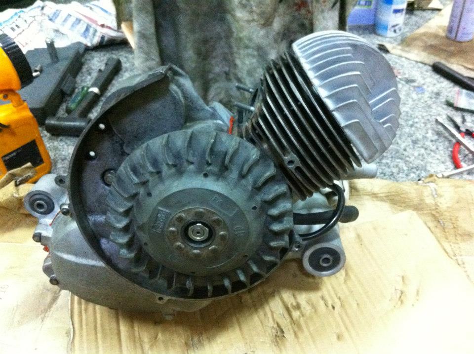

哈...終於完成囉!唉...很可惜的是....有的好新哦...有的還是舊舊的..因為汽缸不能用噴砂的..用甲苯洗的效果真的有限!
22.jpg [ 111.98 KiB | 被瀏覽 20647 次 ]
~轉身在來一張
23.jpg [ 130.27 KiB | 被瀏覽 20647 次 ]

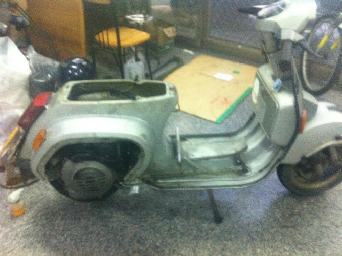

26.jpg [ 66.75 KiB | 被瀏覽 20647 次 ]
引擎上架!終於組在一起了!但也將馬上要在拆掉了!剛裝好為了要測是否有問題所以先只是讓他們二個先在一起,測完都沒問題要在拆一次做烤漆了!所以我在沒坐墊的情況下在家附近逛了幾圈以測試有沒有任何問題!沒坐墊.....屁股....真的粉痛啊!!!! :runcry: :ghost: :ghost:

噗...其實我有整個噴砂,只是汽缸與那個電盤我沒噴,因為汽缸搪搪好了,在噴會在卡噴砂的砂,在來就是搪缸還是會用到黑油所以....噴了還是會黑掉油掉!
電盤是噴的砂會被電盤的磁鐵吸住很難清所以就這二個地方就沒噴了!
