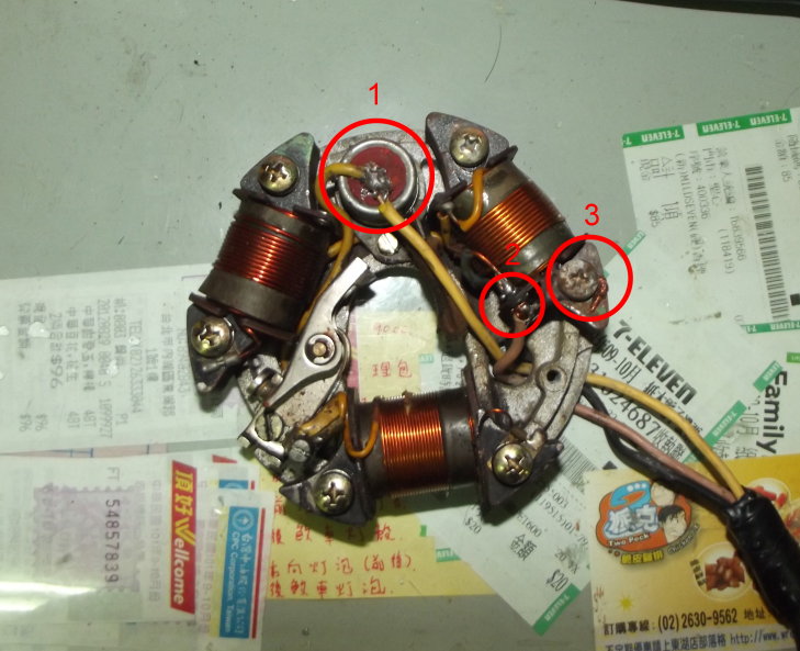

各位大大:小弟從朋友爸爸手車接手一台十幾年沒發動的偉士牌,汽缸小縮(已處理完了)!現在剩下電盤問題,請各位大大教教我怎麼接線。原本的線都爛到分不出顏色,所以我全部把電線重新焊接新的,可是我不知道他原本是什麼顏色,我只知道車台上那三條接黑盒子的電線分別是黑色、藍色、綠色。還有高壓線圈的線要接到哪裡呢?謝謝各位大大 :question:
檔案註釋: 圖上面有三個紅圈圈是我重新換過電線的地方,請問那三條分原本是什麼顏色呢?要接在車台線黑、藍、綠,謝謝各位大大幫忙

kacfkwos 寫:
假設這個電盤內仁跟90cc是一樣的話:
圖中1的位置應該是紅色的
圖中2的位置應該是綠色的
圖中3的位置應該是黑色的
高壓線圈的線要接到紅色的
也就是接電容的那條線
你參考一下手冊中的36.jpg看看
https://www.dropbox.com/sh/n3bz0nrv89nponz/2wVN3Y4r6U
再比對一下matiz兄部落格中新整的電仁的照片
http://photo.xuite.net/matiz62362003/3829189/102.jpg
(matiz兄圖借用一下嘿)
應該就不會接錯了

matiz823 寫:
您好~
請參閱下面的網址?裡面有車友整理的過程!!!
http://vespa.userclub.net/viewtopic.php?f=58&t=21215
大大您好:太感謝您了,我的車子可以動了!我把內仁送去給新莊中正路的老師傅看,他順便幫我把白金也換掉了,太感謝各位大大^^ :sohigh:
