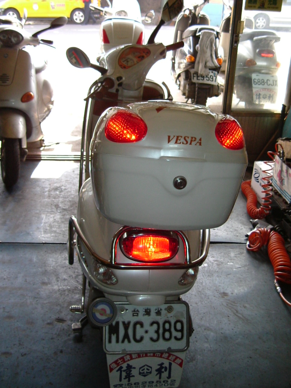

歸零的小八說的沒錯 原裝行旅箱 搭配et8圓弧造型 才會有一致的感覺~~水~~
anson裝的GIVI箱子 比較扁&寬些些 其實也不錯看
我只考慮到放安全帽.雨衣的問題 不管黑貓還是白貓 會抓老鼠就是好貓 省錢的關係我用台製的箱子 看看個人的想法&預算囉!
