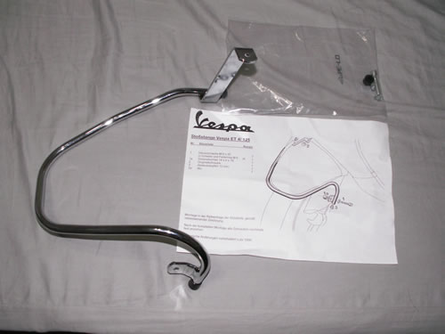

城式型前土除保桿的鎖點只有兩個
看圖最準
您說的4個鎖點的
是台灣用白鐵仿製的成市型保桿
保桿本體較粗.且鎖點不同~會傷土除
正的城市型保桿對土除本身玩全沒有壓力
不傷土除
照片是引用奇摩家族:ET8宜蘭團 一人玩 家長小張前輩的圖(我知道小張也在這~你好呀)
17.jpg [ 21.04 KiB | 被瀏覽 9841 次 ]
老少通吃不好意思
