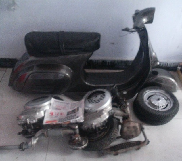

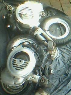

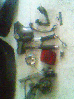

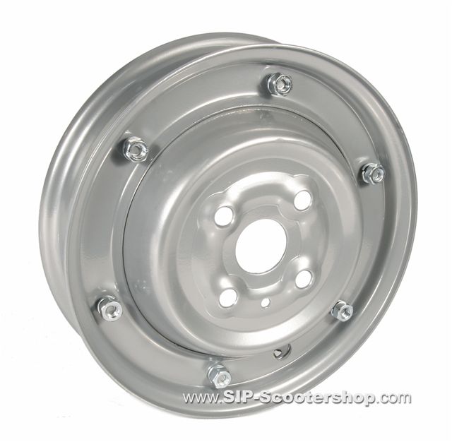

V5A1T就是50CC小圓表了,輪胎是2.75-9的,但是大陸車行根本沒聽說過這樣的輪胎,不知在臺灣好不好買得到,順便發一個車車沒整理前的樣子,用手機照的~~
B8BCF977085FB37ADDF753E43E8A9AC2.JPG [ 69.05 KiB | 被瀏覽 9890 次 ]
C2908F238EDD6EB1BF3FF18FDAB0CD79.JPG [ 30.73 KiB | 被瀏覽 9891 次 ]
IMG0360A.jpg [ 33.6 KiB | 被瀏覽 9882 次 ]

WOW WOW WOW!!!!!!!!!!!!!!!!!
九吋煞車股 九吋輪框耶 這是好貨
台灣一般稱的 小圓表 是指 早期的 V9A1M 的車種
您這台 雖然也是 小圓表龍頭 但是卻與一般台灣所稱的 小圓表 "小"異其趣
你這台 V5A1T 是 50cc 的車種 (非小邊蓋)
他所使用的 9吋 輪框 跟一般台灣常見的90輪框不同
他用的 四爪煞車鼓 也不同 (與super的四爪也不同)
之前有查過 9吋胎是否取得容易 答案是 在台灣 取得也不太簡單
因為 9吋胎 已經不是 通用規格了
你這台車 在台灣也不常見
所以 請你這兩條胎 湊和著用吧
可能需要一補再補 維持你車子的正常行駛 :bighan: :bighan:

感謝兄弟的解答,所說與車子想符,又長見識了,這車所有東西均為原廠,包括三倏輪胎均為意大利製造,不知該車種的稀有程度如何,另外輪胎現在已不能使用,鬱悶ING

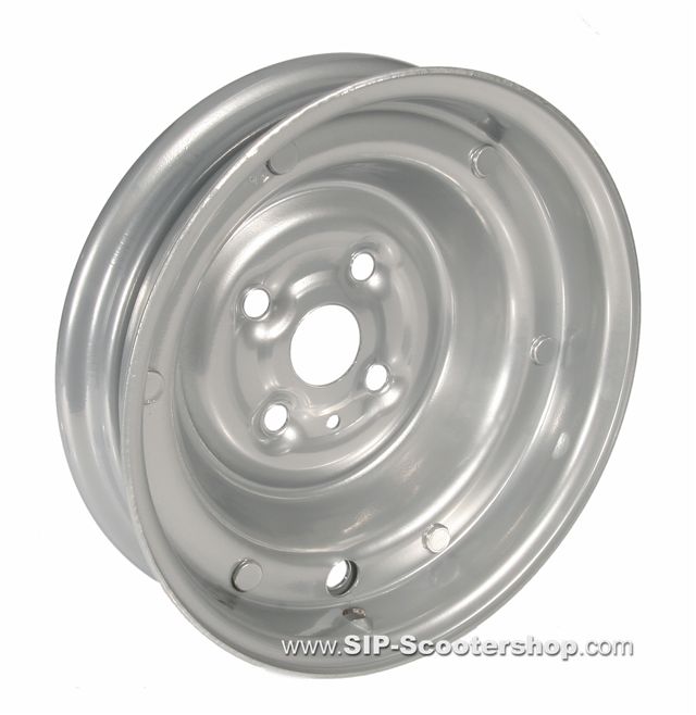

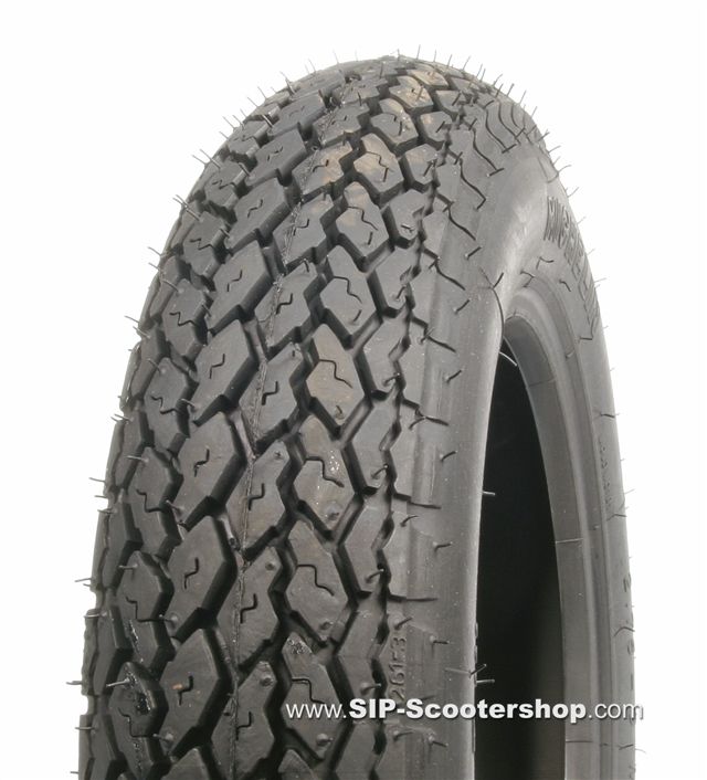

文章發表於 : 2008? 8月 15? 週五, am 1:34
去國外的 米其林 馬牌 他們有出老車用的 去看看
檔案註釋: 2.75-9????
00000991_003.jpg [ 44.37 KiB | 被瀏覽 9783 次 ]
檔案註釋: vigano???????????????????
00012428_003.jpg [ 38.77 KiB | 被瀏覽 9787 次 ]
00012429_003.jpg [ 39.16 KiB | 被瀏覽 9784 次 ]
檔案註釋: 2.75-9???
00010028_003.jpg [ 57.98 KiB | 被瀏覽 9782 次 ]

另外想問這車除輪胎外,其他的東西能和90共用嗎?
文章發表於 : 2008? 8月 16? 週六, pm 11:42
先看你的50是四檔還3檔
假如是3檔就可以跟90共用
但4黨就不行啦(小車125cc用的)
假如你堅持是要原裝樣 那就看你的幾檔就用幾檔車去修
但換成是我
為了好騎跟省油
我會換4檔比較好
50cc的4檔跑起來都快比90cc的3檔還快~
所以你覺得呢?

感謝~~我的車子是3檔的,不知道改4檔車應該換什么樣的引擎,我想讓他恢復原樣,現在由於賣家疏忽,車上還差好幾個重要的東西,并且目前聯系不上賣家,另外這車的輪轂是和90共用嗎?我想把輪框改成能在市場上買到輪胎的普通輪框
單改輪框變成 十吋框 似乎並沒有這個解決方案
就算有 也是特製輪框 會造成你金錢上的負擔
比較建議的方法 是 改上 一般 90 的 輪轂 裝 一般 90的 輪框
就可以放心的 使用 90 用的 十吋胎
至於原本的 九吋 輪轂 跟 九吋 輪框 就可以留著 作紀念
上述方法的細節以及技術 問題
就待 其他高手跟你解釋了...... :bighan:
