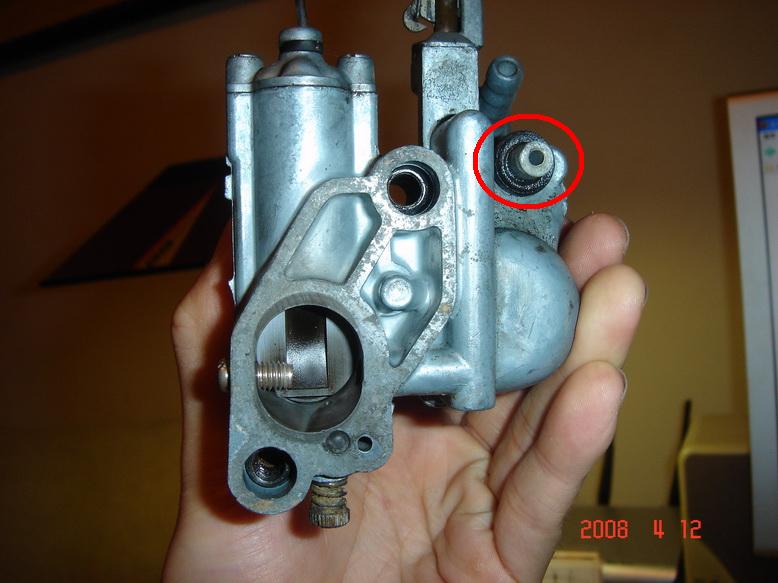

看了 大車化油器分解分享~ 篇
想想也沒清過 就動手 拆下清洗
但清洗完後 車竟然很難發動
昨天不信邪 又清一次 還是很難發
而且油就直接從化油器下方端直接喷油 跟洩洪般一樣 (紅圈處)
這到底是那出錯了呀?!上蓋壞了嗎?
頭痛中........
020.JPG [ 61.08 KiB | 被瀏覽 3566 次 ]

tetsujin2866 寫:
看了 大車化油器分解分享~ 篇
想想也沒清過 就動手 拆下清洗
但清洗完後 車竟然很難發動
昨天不信邪 又清一次 還是很難發
這到底是那出錯了呀?!上蓋壞了嗎?
頭痛中........
您先檢查一下止油油針..看看尖尖的像皮是否已經"萎"了....
假如是的話...買一個換了它..(我也有此經驗喔...)
還有...在裝上蓋時...油杯裡最好先倒些汽油進去...免得浮筒卡住..油就會一直漏喔...
