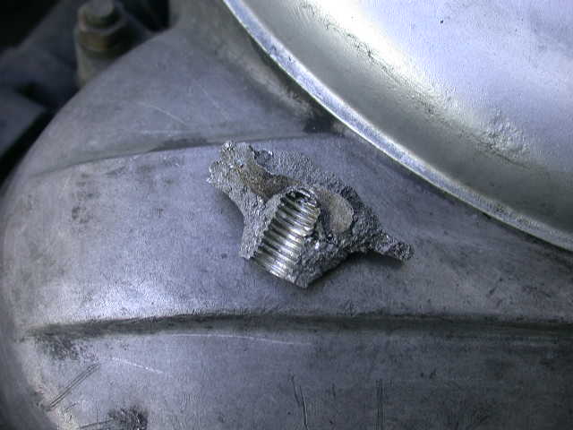

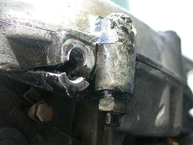

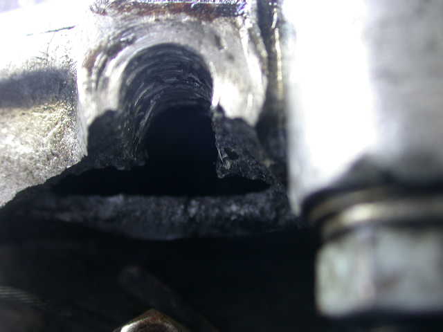

今天早上騎車時,才騎大約五公里
忽然 刷刷刷 傳出聲音
還來不急應變時整個人就飛了起來
在地上翻滾後爬起來一看
後輪飛了
把車子抬到旁邊一看
後輪四個螺絲都掉了
更可怕的是
我的齒輪油洩油螺絲孔就這樣了圖檔
把後輪弄好後還可以騎
就先騎回來
先做止血動作
不知能不能再修補
不管如何 只要堪用就好 心在淌血 我爸騎了二三十年的車 我竟然把它毀了

可能要拆去給老師傅燒補 延平北路往北過民族西路那個金國花檳榔攤裡面有個老師傅很猛 重點是人平安 我也要來去檢查一下我的車輪...

去焊接店 鋁焊看看了 再重新攻牙
奇怪你後輪飛了 怎那邊會裂開?? 該不會是輪胎飛了 引擎case撞到地上才這樣的 :icecold:
 文章主題 : Re: 重傷了 真的
文章發表於 : 2008? 6月 10? 週二, pm 5:20
註冊時間: 2006? 8月 21? 週一, pm 9:41
文章: 74
a2379221 寫:
去焊接店 鋁焊看看了 再重新攻牙
我在想應該也是這樣,後輪離開了,車子就掉下去,我人就往前飛
然後人就掉下來 邊蓋還在我面前
經過我的蹂躪,下面那塊也掉下來了
一個人有辦法把整個拆下來拿去處理嗎?需要特殊的工具嗎?
如果可以等我傷好了就要弄了
不然還要借車子

真的是要小心,人沒事最重要,引擎看起來應該補一補就會恢復。
有時候運氣不好的時候什麼事情都會來,這時候要特別小心!
祝你早日康復!
