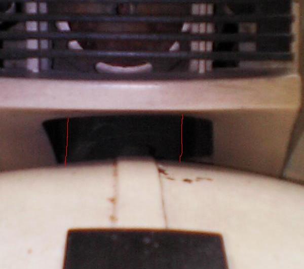

我的車是px150
之前摔車,最近突然發現連接前輪的桿子好像很歪,不知道這樣是不是有問題
不知道那個東西叫什麼名稱,我有用紅色的筆,把她標出歪的程度
如果要修會很貴嗎?
照片0449.jpg [ 25.25 KiB | 被瀏覽 2653 次 ]

文章: 206
應該是前岔吧,要整隻烙下來拿去板金敲正回來.

感覺很像是龍頭和土除歪掉.龍頭下方螺絲放送.對正在鎖緊.
或者是喇叭鼻拿下.裡面兩個耳多.犁田時大力撞擊.歪掉了.敲回來試試看
(有錯請糾正)
