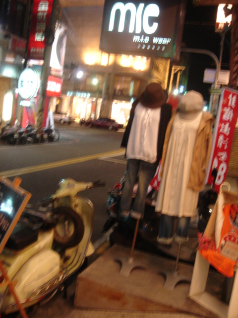

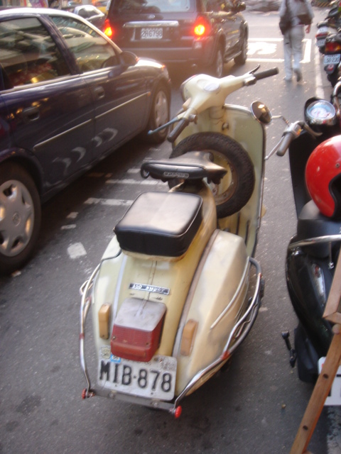

super10吋改8吋要準備啥麼東西阿
有啥麼要注意的地方呢?
會不會很貴阿??
順便請教...
這台是偉士super
還是比亞久super阿?
年份好像是1973的...

文章發表於 : 2007? 10月 31? 週三, pm 6:56
比亞久~

這是比亞久SUPER
10吋要改8吋最主要就是~四檔叩頭.八吋框跟哈姆..等等等
啊我有一個朋友要賣全套套餐不知道你有沒有興趣
