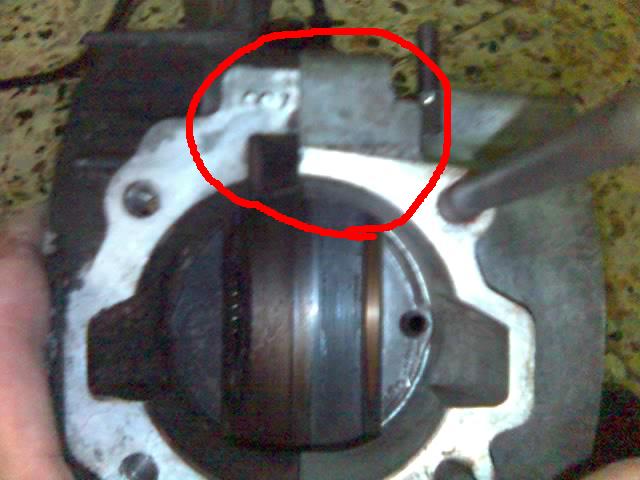

老闆說要補掃氣口是要做什麼功用
文章發表於 : 2006? 6月 10? 週六, pm 4:58
你現在應該是2孔改3孔換P150的半邊吧.....
左邊是P150的半邊右邊是S/SV的引擎號碼那塊...
紅色圈起來的部分就是要補要修改的部分.......
我沒改依原來下去修

MILO 寫:
我沒改依原來下去修
不過何老闆處的不是很愉快
如果是如上面的圖
你不做的畫車子應該跑起來會"很溫馴"吧
老闆不愉快...應該是...少賺一比,或是對自己即將出品的車卻是跛腳而難過
