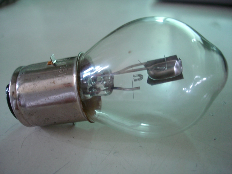

請問Pk100s的燈座形式應該怎麼稱呼....
因為小弟覺得原廠35/35w的燈泡...感覺不夠亮
但是這種燈泡好像也蠻難找的...
目前只找到...
1.不知名白光石英燈35w
2.不知名燈泡45w
3.osram 35w
這三種...
不知道還有沒有其他選擇
而且前1.2種燈泡內的烏絲形式和原廠木瓜燈不一樣..
原廠木瓜燈還有個反射用鐵片
不知道如果換上沒有鐵片得會不會影響聚焦?
有人比較過這些燈泡的亮度嗎?

如果你車電力推的動的話...最大可以有12v140w的可以裝........

我的P就是裝140W........近燈90...可以撐
但是遠燈只能爽一下,或是跑長途西濱時爽多一下
散熱的問題,玻璃燈不怕燙
但是會有燈具壽命簡短的問題
再來就是線路要用加持過的
不然會熔給你看
焦距沒差吧...一樣是H4

對於改電系毫無概念....
請問有哪些要改呢?
我這是H4嗎?燈座..反射照共用嗎?
因為小弟看H4好像只有兩條鎢絲....沒有燈泡裡面的反射鐵片..
燈泡座形式也有點怪怪的...
還是可以小改然後裝上去....

這個燈不是H4
H4是 鹵素燈Halogen 第4號[很多其中之一]規格[燈泡大小]的意思
H4自己也有許多種
燈的反射在燈具上
不再燈裡面
裡面的是遮光用的
這樣才有遠近燈,或說....把近燈的上半段光遮掉,才不會刺來車
理論上應該都有遮光片
如果沒有???也許是某種規格的..但是再燈具上則也有遮光罩
另外,之前我有買過一隻.應該是好馬747用的,改在vespa上,她H4是整個連燈具,所以有包含反射組[圖再補嚕]
H4下面有三隻腳
我不太清楚能不能改上去
但是................錢花下去
要改50W警察搜索HID照距1000公尺以上的...也行

檔案名稱不就寫了「35W木瓜燈」嗎?

終於找到了...
照片中的木瓜燈真的在台灣大家都叫他木瓜燈...
用google搜尋"木瓜燈"真的可以找到....但這只是其中一種...另外還有很多種木瓜...=.=!!
後來找了很久...
原來這個燈座型是"ba20d"
燈頭型式是"S2"
所以一顆燈泡除了瓦數、色溫、流明數規格之外....另外還有燈座、燈頭兩個規格
就是不知道反射照規格應該搭配在哪個規格之上才會有正確的焦距

那~改55/60w H4需要修改電路嗎?
文章發表於 : 2006? 5月 28? 週日, am 12:16
s00702 寫:
PK.....有電發的要.沒電發的不用..

剛剛從別的車友手上購入一顆二手Osram 55w白光H4
明天來去裝^^
