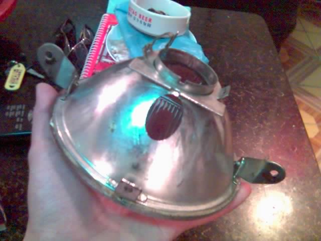

文章發表於 : 2006? 1月 2? 週一, am 2:13
這因該是你要的吧..............
功率12V55/60
不知道哪做的.盒子上只寫MICHIGAN
02-01-06_0152.jpg [ 46.54 KiB | 被瀏覽 13014 次 ]
02-01-06_0155.jpg [ 13.97 KiB | 被瀏覽 13014 次 ]
檔案註釋: ???PX??.........
02-01-06_0156.jpg [ 35.31 KiB | 被瀏覽 13014 次 ]
檔案註釋: ????.....????..????T5??
02-01-06_0158.jpg [ 35.18 KiB | 被瀏覽 13014 次 ]
文章發表於 : 2006? 1月 2? 週一, pm 10:58
功率12V55/60
密西根?美國嗎

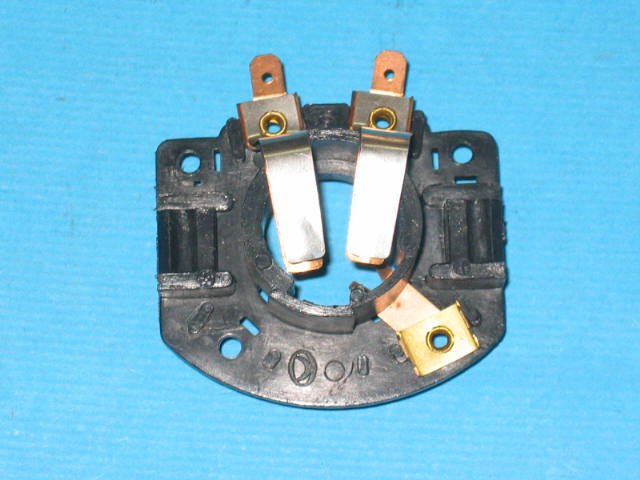

看起來 [ 小皿 ] 是最大的問題,找不到大瓦數的黃金燈.
要改成H4須要換裝整顆大燈嗎?
小皿PE150燈泡座.jpg [ 49.67 KiB | 被瀏覽 12974 次 ]
文章發表於 : 2006? 1月 3? 週二, pm 9:40
54321 寫:
要改成H4須要換裝整顆大燈嗎?
我這顆燈泡不是H4的規格......
燈泡直上大燈.....不用這塊塑膠座了

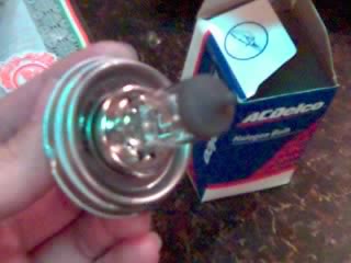

文章發表於 : 2006? 1月 10? 週二, pm 6:19
文章: 223
H4,遠100/近80W→160/140W,OSRAM-ALLSEASON SUPER黃金燈泡,競技型. 兩顆990元,汽車材料行買.
拿下小皿塑膠座,直上H4,(以細鐵絲綁緊)..........
再加陶磁H4腳座兩個180元............................
文章發表於 : 2006? 1月 10? 週二, pm 9:00
54321 寫:
以前我也試過這種方法.....
但是...鐵絲...下次要換燈泡就....
還有燈泡的焦距也有點不準........
文章發表於 : 2006? 1月 10? 週二, pm 10:03
54321 寫:
以前我也試過這種方法.....
焦距不準很討厭
光線就散掉了
焦距有爽的----H3探照燈
陰天都可以找出地上的光圈
我的藍色那台用小馬747的整個燈
也是鐵絲綁...騎快的話........燈不聽話,亂抖...老大人
文章發表於 : 2006? 1月 11? 週三, am 5:15
文章: 223
三條細鐵絲牢綁,不會搖動,且對焦..似HID
黃金競技型(遠100/近80W)→等同一般燈(遠160/近140W).........OSRAM說.
