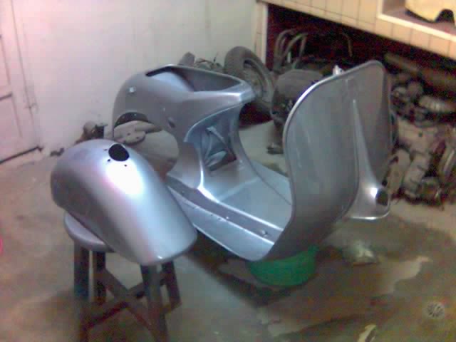

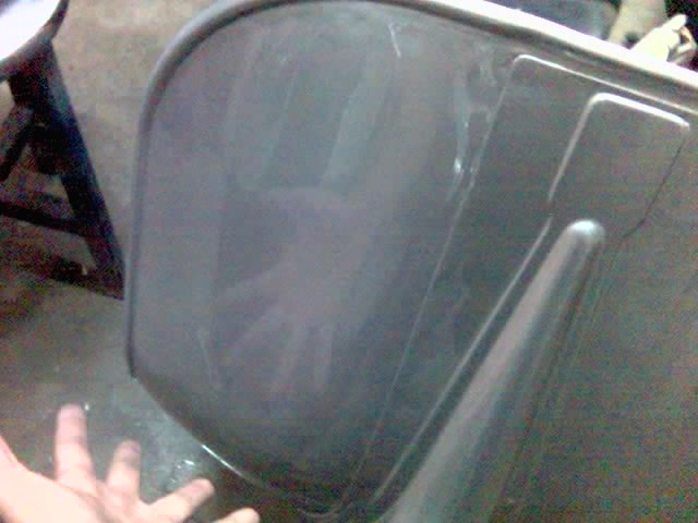

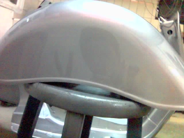

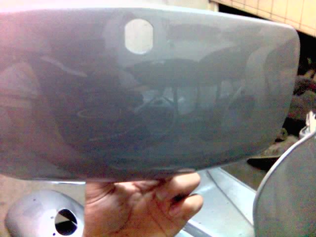

最近小歪的工作..........
口袋沒錢.啥工作都要做......
窮學生的心聲.........
檔案註釋: ?????.....
30-10-05_1830.jpg [ 29.46 KiB | 被瀏覽 10942 次 ]
檔案註釋: ?????.......
30-10-05_1831.jpg [ 29.69 KiB | 被瀏覽 10942 次 ]
檔案註釋: ???!!!!!~~~~??????????!!!!!..????????????!!!...
30-10-05_1836.jpg [ 36.43 KiB | 被瀏覽 10943 次 ]
檔案註釋: ??.....??????...????????......
30-10-05_1851.jpg [ 32.7 KiB | 被瀏覽 10942 次 ]
文章發表於 : 2005? 10月 31? 週一, pm 11:44
磨的真光
真光.......
不怕生鏽嗎
