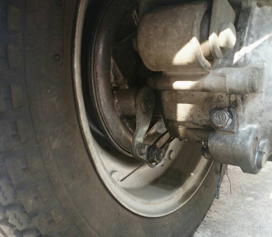

請問版上各位賢拜 小弟的90後輪煞車想要進行安全上的強化…不曉得能不能將煞車腿加長增加煞車效率。另外煞車皮已經更換新品。不清楚還有沒有其他改善的辦法?請指教

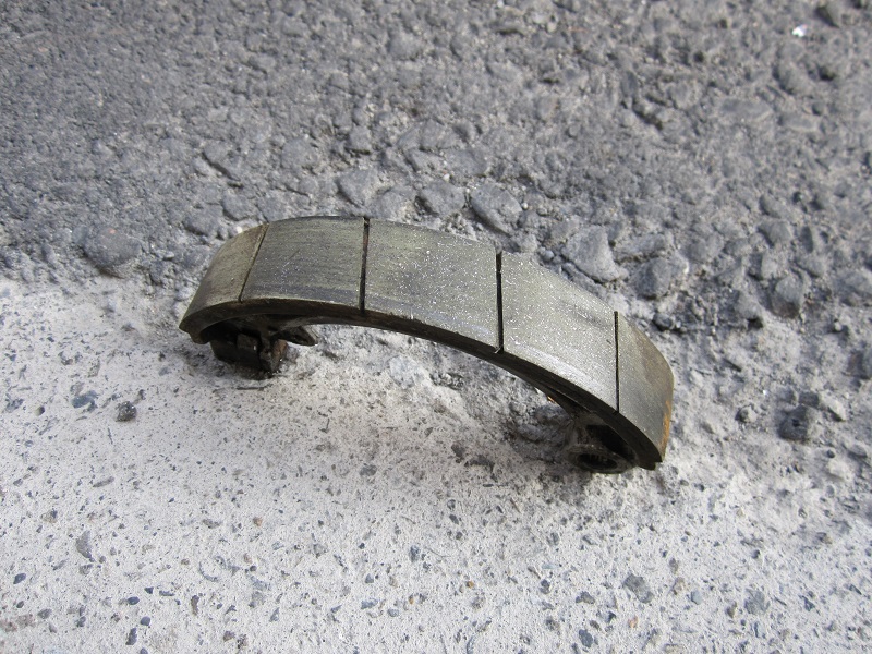

在我改前碟之前也試過提升前鼓煞的利度
個人心得
煞車皮切溝 +10% (沒啥感覺)
貼皮 +30% (還是有點不夠...)
改了前碟後,這組貼皮又切溝的煞車皮就移到後輪去
現在用力踩就會鎖後輪,所以就沒再深入研究了...

文章發表於 : 2014? 1月 3? 週五, pm 8:19
註冊時間: 2013? 9月 12? 週四, pm 3:35
文章: 41
s00702 寫:
在我改前碟之前也試過提升前鼓煞的利度
個人心得
煞車皮切溝 +10% (沒啥感覺)
貼皮 +30% (還是有點不夠...)
請問貼皮及切溝都是自己diy的嗎?
~我是高雄小孫~
文章發表於 : 2014? 1月 3? 週五, pm 8:28
文章: 259
來自: 不南不北大台中
切溝DIY,五金行買最便宜的鋸片
貼皮要送專門的工廠,Google一下應該有
(近年來剎車皮比較少人在貼了,所以要找貼離合器的,問問看能不能幫貼剎車皮)

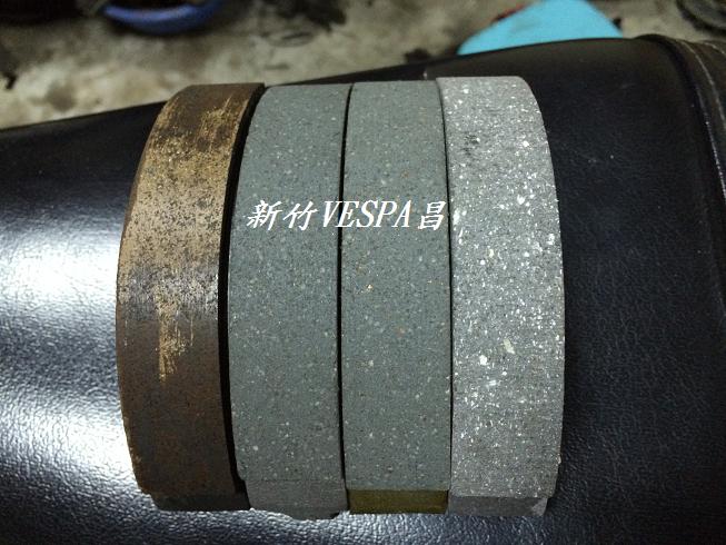

皮的材質差很多........目前我還沒遇過有車主跟我反映殺車停不下來的... :XD: :XD: :XD:
