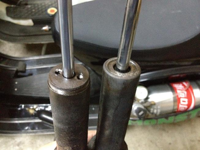

之前有人問後避震器漏油問題...熊熊找不到那偏..
後避震漏油...並不是不能修..有些老偉士的後避震...其實是可以分解阻尼器的..
漏油不只可以換油封...而且...覺得阻尼太軟.還可以換黏一點的阻尼油..曾加阻尼效果
太硬..也只需要換稀一點的阻尼油.............
圖1...左邊為可拆式.蓋子上有2個點.可以用工具轉開..油邊為後期避震.做死的...無解

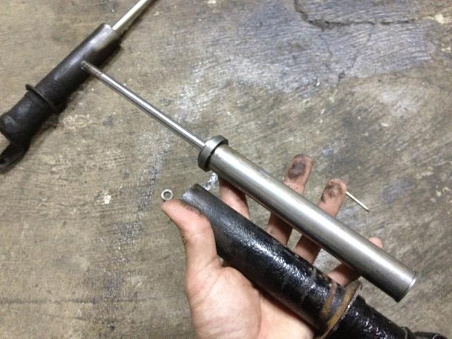

圖2...打開蓋子抽出來的阻尼器......

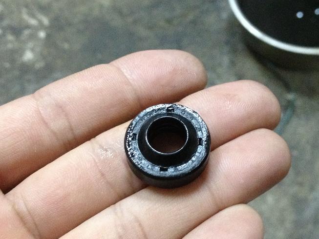

圖3...阻尼器上面的油封.....

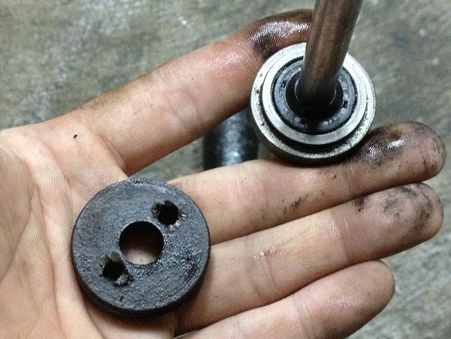

圖4...漏油只需換油封即可.....
