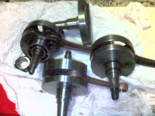

曲軸..........
左邊......正常小車曲軸
右邊......小車曲軸
中間......小車曲軸
後面......大車曲軸.....灌灌下一個玩具
18-08-05_2042.jpg [ 45.35 KiB | 被瀏覽 6173 次 ]
文章發表於 : 2005? 8月 18? 週四, pm 11:25
很圓
但是還是想到震動的問題

請問所指的震動,是因為車掉曲軸的平衡配重才產生的嗎?(想裝reed valve嗎)
文章發表於 : 2005? 8月 24? 週三, am 12:20
鬼才 寫:
基本上是如此......
但是也有例外的全圓曲軸.....
例如:GS的曲軸........它被設計成全圓且兼顧引擎震動
理論上曲軸的偏心重量要=1/2活塞重量
