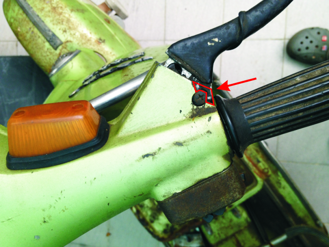

請問若固定拉桿的地方缺了一角,除了換龍頭以外有補救的辦法嗎?

文章發表於 : 2012? 5月 20? 週日, pm 2:59
mickeyou1226 寫:
有...補鐵.... :teach:
文章發表於 : 2012? 5月 20? 週日, pm 5:53
註冊時間: 2008? 10月 28? 週二, pm 12:25
文章: 54
mickeyou1226 寫:
有...補鐵.... :teach:
謝謝您的回答,請問補鐵是一般的鐵工廠就會做的嗎?謝謝!!

文章發表於 : 2012? 5月 20? 週日, pm 7:44
mickeyou1226 寫:
mickeyou1226 寫:
有...補鐵.... :teach:
這就要看您跟他們熟不熟了... :bighan:
