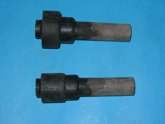

文章發表於 : 2007? 3月 3? 週六, am 5:19
文章: 223
S150.PX.PE.T5引擎避震套
借旭D的圖片及價位,一個應是三百.
S150.PX.PE.T5引擎避震套.jpg [ 35.53 KiB | 被瀏覽 14265 次 ]
