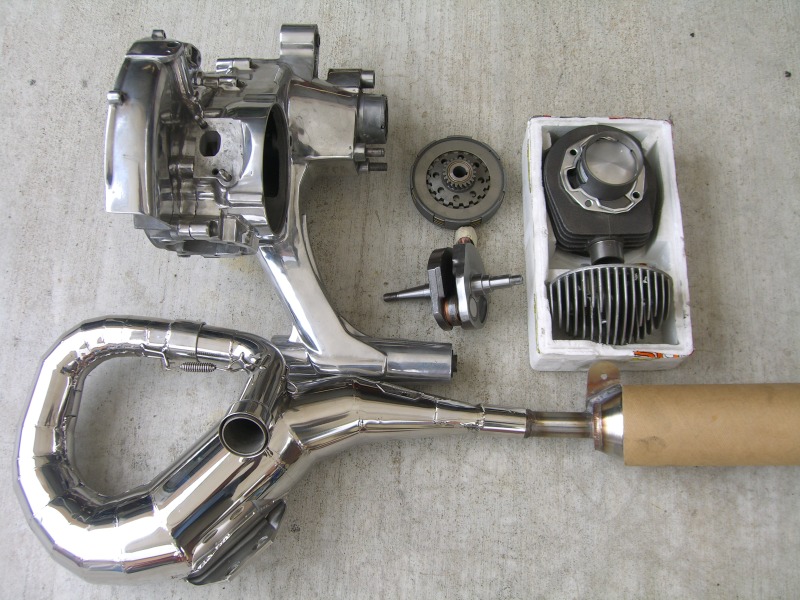

好問題~~
不過她終究還是會有髒的一天 :dcry:
這是我看國外整理的照片~
看了心情好好~~捨不得騎 :flinlove:

lu 寫:
好問題~~
這是我看國外整理的照片~
光滑面肯定比原本的粗燥面容易清潔
要這樣做當然可以,但是電鍍層的工法肯定不是坊間那種不耐高溫的作法
圖片是鋁合金材質鍍鎳,高溫肯定不會"反",缺點就是顏色選擇性少且不固定

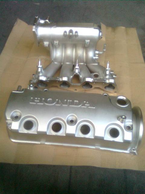

噴漆應該是比較簡單的方式吧
ㄧ般武車的引擎也都是噴漆
為什麼沒有人噴Vespa引擎呢 ?

tsanyu 寫:
噴漆應該是比較簡單的方式吧
ㄧ般武車的引擎也都是噴漆
為什麼沒有人噴Vespa引擎呢 ?
有考慮過這問題
後來覺得
引擎包在裡面
髒了看不太到
要清潔也不橡武車那樣方便
所以眼不見為淨
大部分的人都是拿啟動感和電盤、風扇蓋做文章
那是在最明顯處看的到
