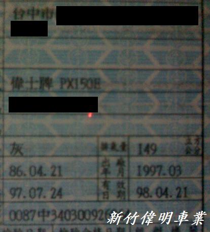

這張就是大馬力的行照.......................
大馬力是屬於後期車種.....
所以出廠年分都會很"新".....
1997.....省油..
1995.....排氣管沒觸媒.比較會跑...
晚點我在拍引擎照片上來...............
大馬力.jpg [ 24.69 KiB | 被瀏覽 14328 次 ]
大馬力是屬於後期車種.....
所以出廠年分都會很"新".....
1997.....省油..

文章發表於 : 2011? 7月 8? 週五, am 11:48
文章: 206
你要大馬力直接問年份最快!!92年開使的引擎都是大馬力!如果是92之前的也可能有但那都是極少數!所以找92開始的就對了!昌大那台是PE大馬力,不是T5大馬力 :hello:
