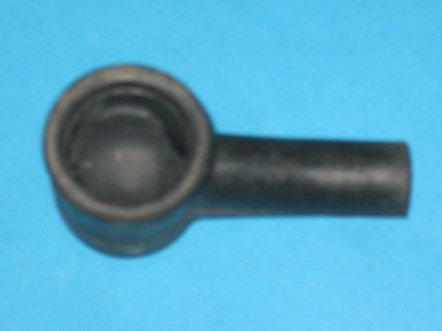

火星塞橡皮

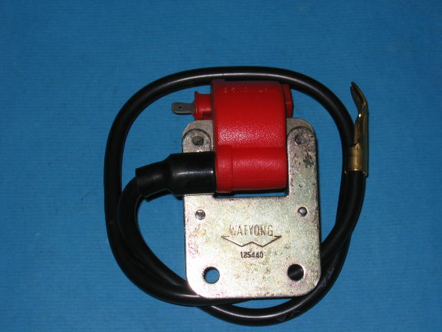

點火線圈

amos 寫:
火星塞橡皮
點火線圈
真是太感謝你了!還貼圖~~~
不過第二個又是做什麼用的咧?

如果是下雨就熄火~
那八成是高壓線圈
照片上紅色跟黑色接線部分記得用強力膠補一下
功能是防水 :XD:

史丹利 寫:
如果是下雨就熄火~
那八成是高壓線圈
功能是防水 :XD:
火星塞的位置我大概知道了,但高壓線圈在哪裡?
弄不好會不會被電到

引擎後方~
90空間小
邊蓋打開後
看左邊找一下
不然就看你接火星塞那條線往哪邊跑
