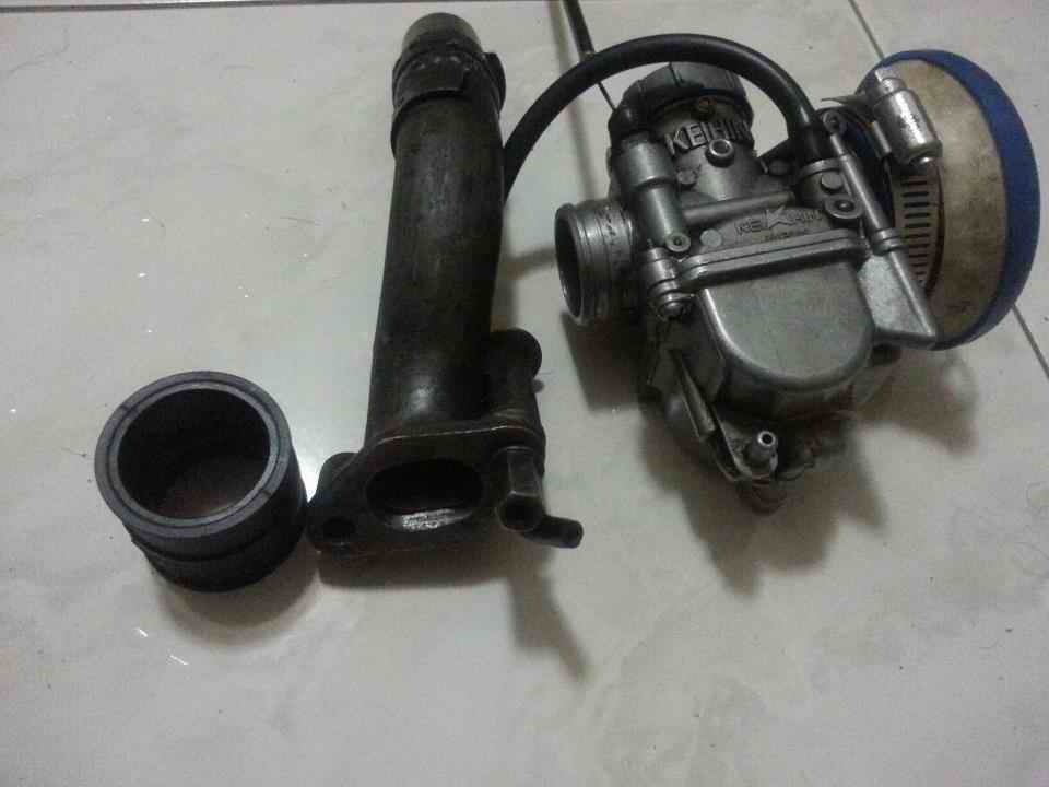

板上不曉得有沒有人試過把狐狸換上PK的化油器, 空濾將原廠的改成香菇頭, 不曉得這樣動力會不會提升?
小車到底要怎麼上王化阿.....

PK的化油器我也裝過香菇...難度不高..
至於動力有沒有提升.....就看你汽缸吃不吃的下去了...
汽缸吃不下去......改再大也沒用........
吃不下去其實也沒差...可以用"瓶子"強迫汽缸吞下去......也是可以得到不錯的馬力..

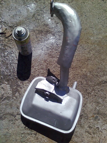

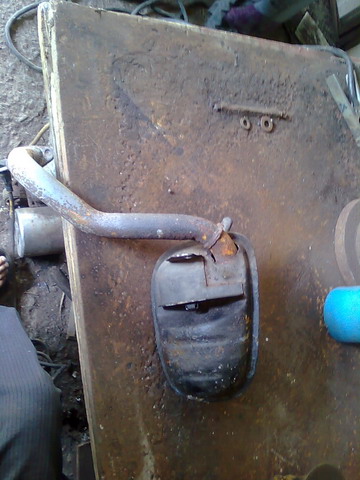

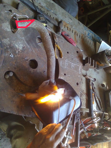

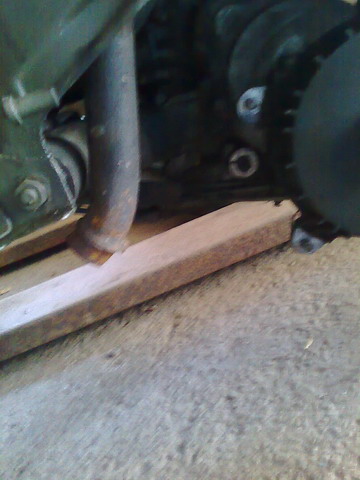

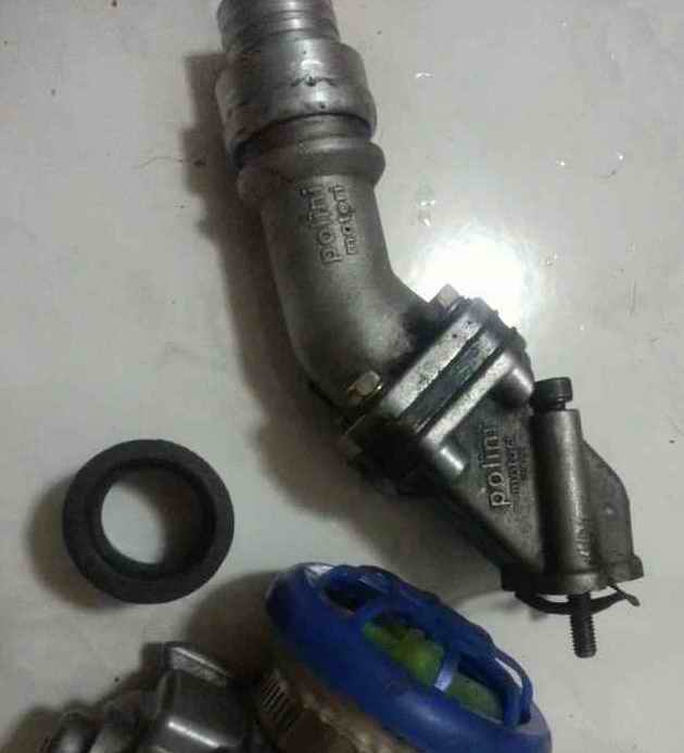

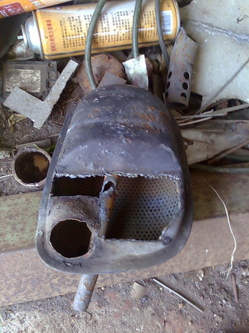

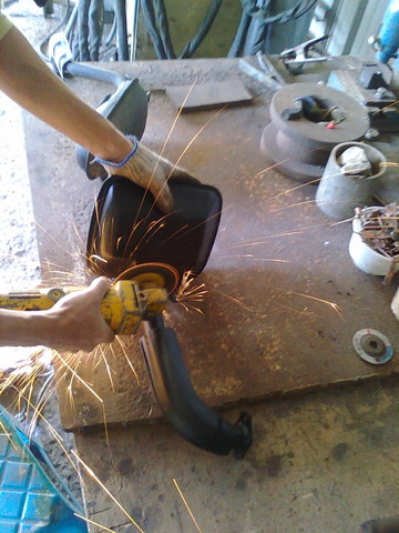

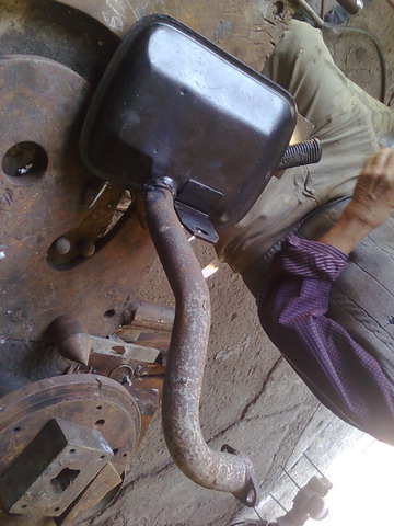

照片是接管時照的
後來沒回壓沒力
膨脹室太大
就再PK管內側燒一小段細管內徑好像22MM左右
圖六
注意彎角處要切斜角(不知是否成功所以沒拍照)
回壓恢復有8成左右可接受
拉轉有較快
但尾速沒提升
因為一開始頭已洗了不得不完工
讓我從頭再來我寧願不改
耗時耗力又耗錢(工錢就花了快1000)
與爽度不成比例
檔案註釋: pk管剛好斷裂
1_大小 .jpg [ 62.49 KiB | 被瀏覽 16679 次 ]
2_大小 .jpg [ 77.02 KiB | 被瀏覽 16679 次 ]
檔案註釋: pk管先上車量角度
3_大小 .jpg [ 50.13 KiB | 被瀏覽 16679 次 ]
檔案註釋: 切雷虎管
4_大小 .jpg [ 74.02 KiB | 被瀏覽 16679 次 ]
檔案註釋: 上雷虎管先點焊取角度
5_大小 .jpg [ 66.67 KiB | 被瀏覽 16679 次 ]
檔案註釋: 點焊釣耳,再紅線處燒一小段內管
6_大小 .jpg [ 70.46 KiB | 被瀏覽 16676 次 ]
檔案註釋: 完工噴漆
7_大小 .jpg [ 83.68 KiB | 被瀏覽 16676 次 ]
