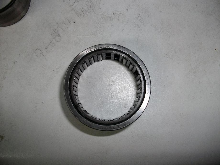

請問電盤 上下有阿縮比可搖動.
這種狀況是引擎內部哪有問題呢?? 還是電盤側滾針培林有壞了?? (電盤側滾針培林也剛換新)
IMG_1620.JPG [ 77.17 KiB | 被瀏覽 5439 次 ]

車子本體case還可以嗎?是否當初有壞到很嚴重 或組裝師傅使用工具不當所造成的間細 所以培零換了也沒用? :bighan:

文章: 616
只換一顆就太草率了...
98305也要跟著換阿

我在猜 我的車有雜聲 可能跟裝修不當有關

check一下培林與連桿....

引擎有弄到部分是
電盤側培林 離合器側培林都有更新.
安裝培林有請塘缸廠師父 用手壓台裝進去.
區軸也重新做過 連桿也有換新...
所以電盤側還會有這種間隙是?
如何把這個問題解決 讓電盤不會有間隙呢? 謝謝 :bigeye:
