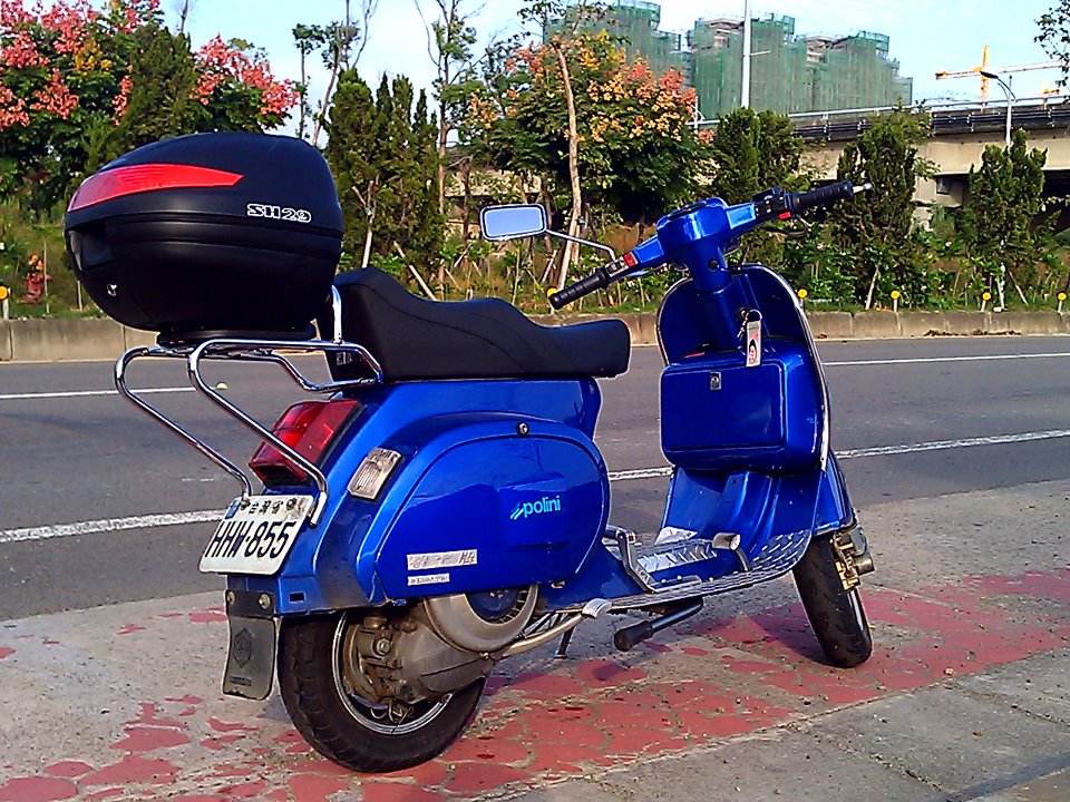

由於PE的置物箱有點小,其實是DJ物品多 :bighan:
所以想請教各位有裝漢堡箱的車友
如果買這種後架,上漢堡箱OK嗎
還是有車友有更好的建議呢

檔案註釋: 我的PK裝SH-29的樣子~~架子是一樣的(短版)~大車裝會更搭喔
304100_296551947023327_100000055733191_1279556_970098592_n.jpg [ 219.25 KiB | 被瀏覽 13302 次 ]

鴨子 寫:
請問...架子是請人修改的嗎!? :question:
文章發表於 : 2012? 1月 3? 週二, am 12:38
文章: 886
來自: 風城新竹
鴨子 寫:
買現成的呀~~不過裝在PK上上方鐵板太長要鋸掉~~然後重鑽兩個洞就好了~~其餘部分不用變動

鴨子 寫:
鴨子 寫:
我知道是現成的...
只是...看圖片還蠻平整的,是有修改過嗎!?
因為..我的小車裝上去會有小翹... :bighan:

鴨子 寫:
鴨子 寫:
我知道是現成的...
拆下稍微凹一下就好啦```` :bighan: :bighan:

鴨子 寫:
鴨子 寫:
鴨子 寫:
我知道是現成的...
來不及了...
後來...我請鐵工師傅定一個白鐵式樣的... :bighan:

DJ 目前也是打算找一塊鐵板
請師傅焊接在後手把上面
再接2支鐵之固定住
再將漢堡箱裝上去
這禮拜預計完工

不好意思~請問一下~這款的後架~網路上沒有看到(也許沒有仔細找 :bighan: )~哪裡可以買到呢? :question:
文章發表於 : 2012? 1月 5? 週四, pm 1:21
文章: 886
來自: 風城新竹
老葉 寫:
旭東有喔``` :bighan:

老葉 寫:
旭東,當初也是在旭東看到滴
可以電話去問問看有沒有貨喔

不知道這個後架能不能裝在PS150E上,須要挖動嗎,

老葉 寫:
旭東已經有貨到了 :sohigh:
