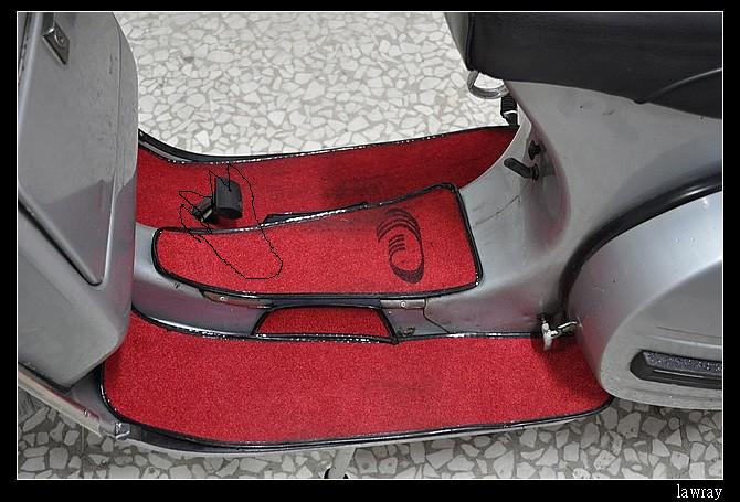

下午利用時間施工,材料隔壁木器廠垂手可得,一張車底板平台於焉完成.
反面結構照
直接卡上,完成照.(明天到姪兒經營的沙發廠包上一層皮,可能會更漂亮).
不需要的話隨時可取下,恢復原狀.
剛剛試騎了一下,效果不錯,不僅踩踏煞車非常順暢,平台上還可載東西.
我自己打分數---100分. :flinlove:

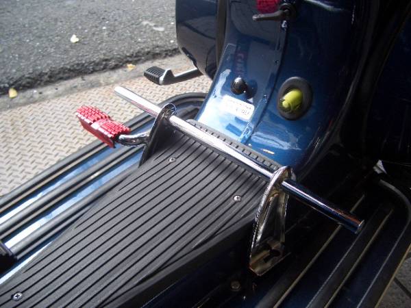

2597.jpg [ 45.58 KiB | 被瀏覽 9341 次 ]
 文章主題 : Re: 如何踩煞車?
文章發表於 : 2010? 9月 8? 週三, pm 11:41
文章: 941
來自: 捷運終點站
ringforcepss 寫:
施主,騎車何苦折磨自己,應該是要輕鬆寫意的
就是這支馬腳
我有看人裝過
但沒試用過
不知好不好用
我比較煩惱的是
有裝兒童椅載小孩
偉士腳殺
我女兒說他腳都沒地方放不喜歡

本次加裝平台除了踩踏煞車輕鬆外,最大的利得就是---
平常短距離的小件物品要仰賴車子,現在則可以機車輕鬆載送. :flinlove:
