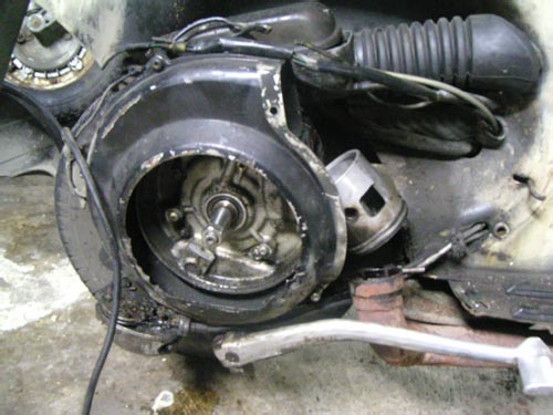

文章發表於 : 2005? 6月 3? 週五, am 1:49
東西都拆下來了
PICT0001.JPG [ 60.26 KiB | 被瀏覽 10163 次 ]

文章發表於 : 2005? 6月 6? 週一, pm 10:59
54321 寫:
爆震(震爆Knocking)
http://tea513.myweb.hinet.net/33.htm
難道要加98的<貴的哩
