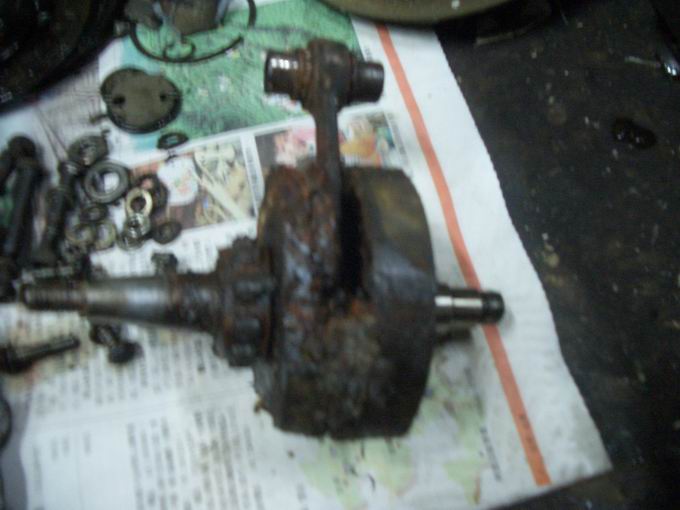

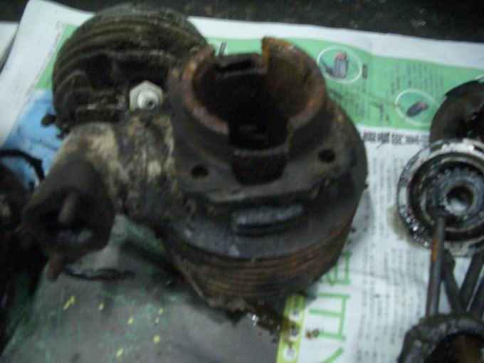

尋找車友們!!
文章發表於 : 2005? 5月 22? 週日, am 1:20
連這個也會生鏽...會不會太誇張?
文章發表於 : 2005? 5月 22? 週日, am 1:23
文章: 378
(!!禁止使用注音文!!),好爛
忍不住離題一下還用了注音文...這是鐵達尼號的嗎...
文章發表於 : 2005? 5月 22? 週日, am 2:49
我看了一下.....依你這種生鏽的程度...應該是有水氣跑進去...
你在拆的時候把活塞給敲破了......
汽缸拿去塘一下可能就可以用了
曲軸...我這有

汽缸外面散熱片都塞滿了
我看要處理一下吧
不然最好是散熱會好.....
大工程

的確被妳猜中了的確是被水泡了一陣子!!
活塞也都被我敲的破掉了!!
我也打算在去磨一下,但我還是想要問一下專家妳們的意見!
那關於"曲軸"妳那裡是新的還是舊的!應該還是可以用吧!
那"價錢"還有要去那裡找妳呢!!
方便告訴我好嗎!!
因為我打算下個星期開始動工了!!
謝謝了!!!!

舊的......
價錢有分加持過(千分表加持)的跟沒有加持過的
你可以在新竹市找到我......

沒加持過的應該才是"原廠6000轉曲軸"
加持過的就不知道
文章發表於 : 2005? 5月 24? 週二, am 4:17
沒加持過的.....就是拆下來還堪用的..約......250-300
加持過的...曲軸滾珠換新跟做曲軸平衡..約.....???.你開個價吧
