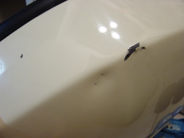

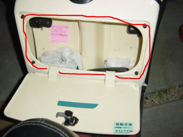

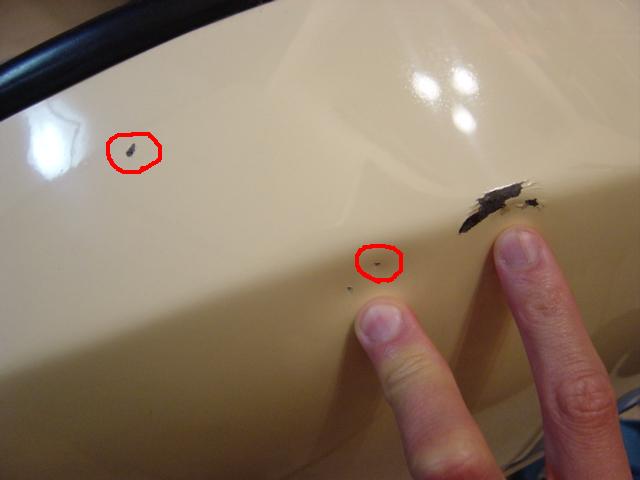

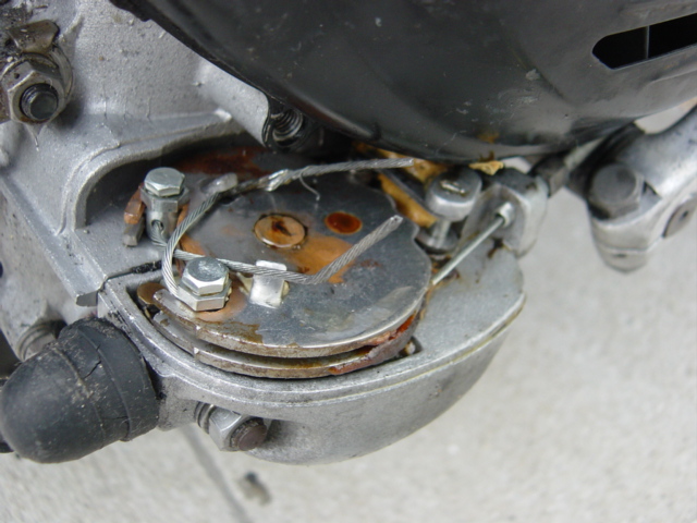

問一問大家的意見
檔案註釋: ??px150e
DSC02495.JPG [ 140.82 KiB | 被瀏覽 4773 次 ]
檔案註釋: ??????????
DSC06421.JPG [ 35.66 KiB | 被瀏覽 4766 次 ]
檔案註釋: ???????????????
DSC06427.JPG [ 136.03 KiB | 被瀏覽 4766 次 ]
檔案註釋: ??????????????????
DSC06428.JPG [ 20.52 KiB | 被瀏覽 4762 次 ]
檔案註釋: px150e???????
DSC06420.JPG [ 131.38 KiB | 被瀏覽 4766 次 ]
DSC06514.JPG [ 127.8 KiB | 被瀏覽 4447 次 ]
DSC06513.JPG [ 120.16 KiB | 被瀏覽 4444 次 ]
DSC06542.JPG [ 133.2 KiB | 被瀏覽 4444 次 ]
DSC02489.JPG [ 141.26 KiB | 被瀏覽 4437 次 ]

鐵環去跟車行拿就有~如果認識的就不用錢~如果要錢要不用10元吧
防水膠條~旭東或是其它機車材料行都可以找的到

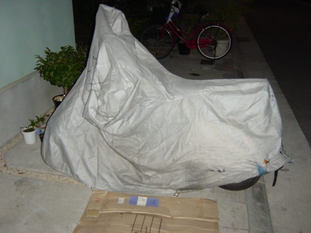

車罩~騎車去訂做~用防水較厚的材質~很耐用~大車約800~900元
我都是用最厚的~這樣也不怕曬不怕雨~很方便
至於你的漆~我覺得用原漆去點漆就好~因為很小
給烤漆的點也要一些錢~如果你有原漆的話就自己DIY
先上防水透明漆~+上原漆~等乾了
用粗蠟去推~再用細蠟~這樣就不會有色差
:happy:

請問原漆是在那可買到?
照1:防水透明漆~+2:上原漆~等乾了
用3:粗蠟去推~再用4:細蠟~
4歩就ok?我会記住的。
等於我要買4種東西対ba・・・ :question:
防水透明漆・原漆・粗蠟・細蠟

粗蠟~細蠟是身為偉士車手必備的~
只是蠟的品牌因人而易~每個人喜愛的都不一樣
透明防水漆你買小罐的~原漆也可以買點漆筆~
所以你要先去對你的漆的型號~
這樣就可以了~
粗蠟上完如果要增加蠟的效果可以用吹風機去吹~讓蠟更附著在主體上
也會更亮喔~
一般專業打蠟都是用燈~去照很熱
可是一般人不會有~只好用吹風機可以取代 :XD:
