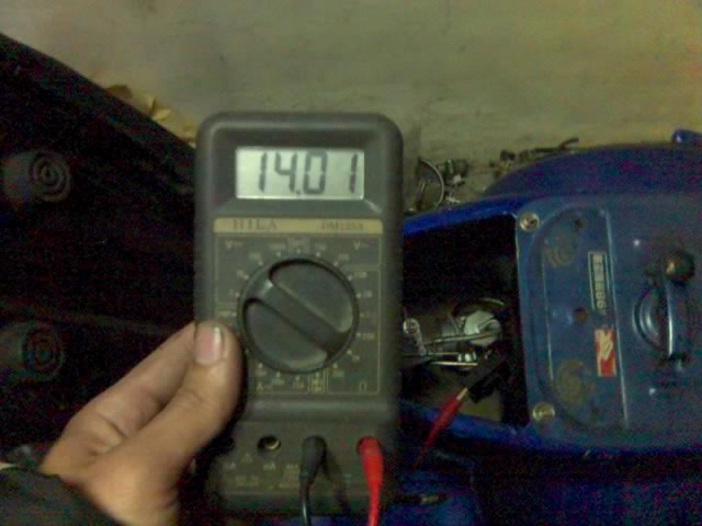

你需要多少電壓???
我家的小90跑的是14V.......
如果你還閒不夠....要16以上也不是問題...
