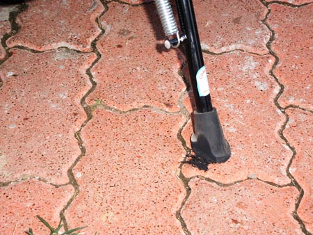

1.1
我之前也裝了...台製加速管...也與你有同樣情形...不只是右抓彎..加速尾管磨擦...膨脹室在坑洞跳躍下..比原廠管更容易受傷...我那隻管不只膨脹室底下被我磨平了...也被我撞的凹了一個大洞...(如果想看那隻加速管被我折騰的樣子...可以去樂山大哥那裡看...)所以...我改用原廠管...並且挖通管...就與貫所說的...我是覺得..除了...殺氣不比加速管...其他在效果方面..並不比我用的台製加速管差....
1.2
在抓左彎...磨到備胎架....裝了中柱鋁鞋...磨到鋁鞋...裝了..側架...磨到側架....算是不能再壓這麼低了....不想把側架磨到掛

檔案註釋: ??????...
PICT0018.jpg [ 65.05 KiB | 被瀏覽 16712 次 ]
1.2

1.1 你那隻排氣管將會裝在那顆引擎上...會拿去板..不過應該又會被磨的亂七八糟....膨脹室應該還好,我避震阻尼調挺硬的
1.2 嗯嗯...我心中的理想狀態是盡量壓低,然後不要在摩到任何東西 [-o<
