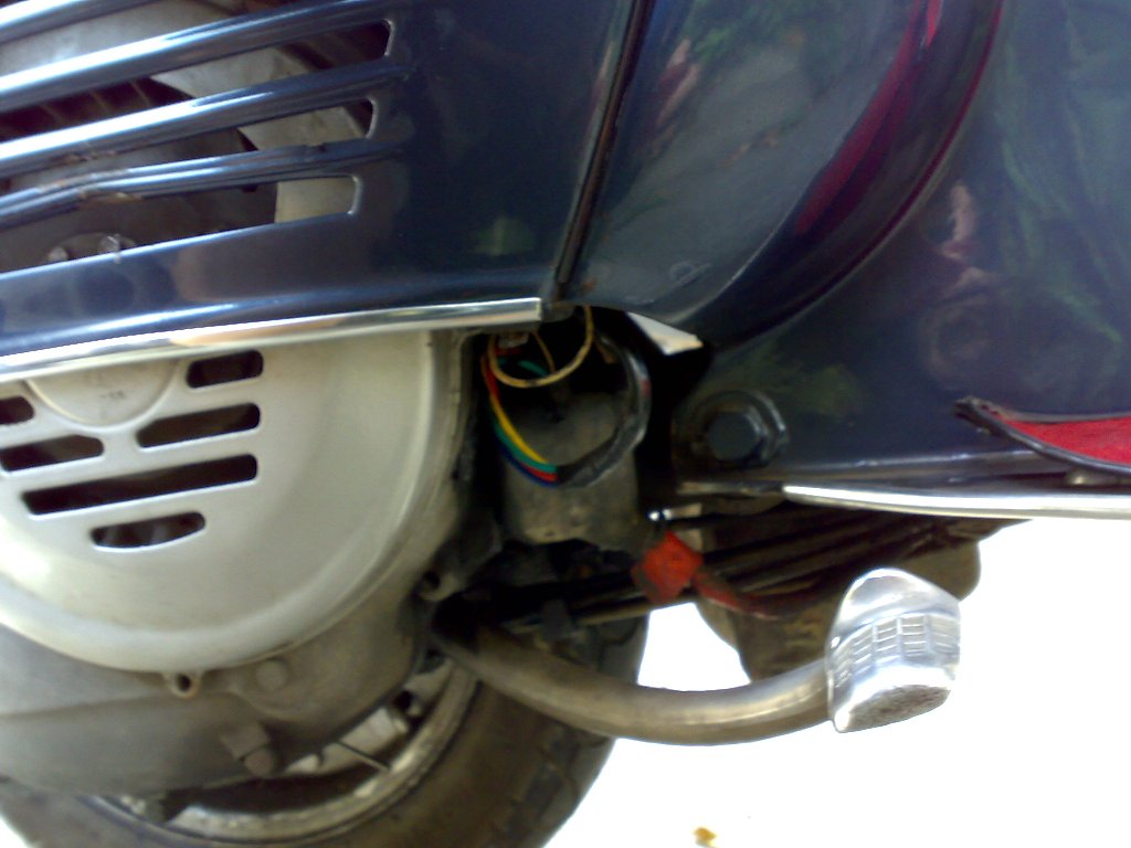

補一下照片
檔案註釋: ????90
20071022304.jpg [ 137.83 KiB | 被瀏覽 9334 次 ]
20071022305.jpg [ 141.31 KiB | 被瀏覽 9338 次 ]
檔案註釋: ??????90
20071021282.jpg [ 210.74 KiB | 被瀏覽 9332 次 ]
最後由 baby9121 於 2007? 11月 14? 週三, am 1:15 編輯,總共編輯了 1 次。
文章發表於 : 2007? 11月 14? 週三, am 1:11
那個是
後面燈泡燒掉了
所以煞車變成熄火開關
請專家在解釋或更正
謝謝

那個是
後面燈泡燒掉了
所以煞車變成熄火開關
請專家在解釋或更正
謝謝
貫貫!不用解釋 不用更正 你說的是正確答案 --沒有說我是專家喔!

有時候~
尾燈燈炮掉下來
也會這樣喔!
老少通吃不好意思

剛去看了一下...發現後面剎車燈不管有沒有踩剎車...都一直亮著...
這又是哪裡出問題了ˊˋ
 文章主題 : Re: 問題??
文章發表於 : 2007? 11月 14? 週三, am 11:10
註冊時間: 2007? 9月 3? 週一, am 2:04
文章: 599
來自: 殺小 馬桶坑阿
baby9121 寫:
這又是哪裡出問題了ˊˋ
你的煞車開關壞了 換一顆看看... 燈泡也都順便換一換...
不然就把煞車燈線接到黑色線壓書那邊 也可以..

剛去佺益修好了,結果是後面燈壞了,換一顆八十就OK了,謝謝大家拉~

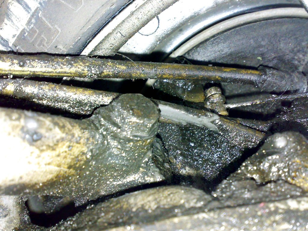

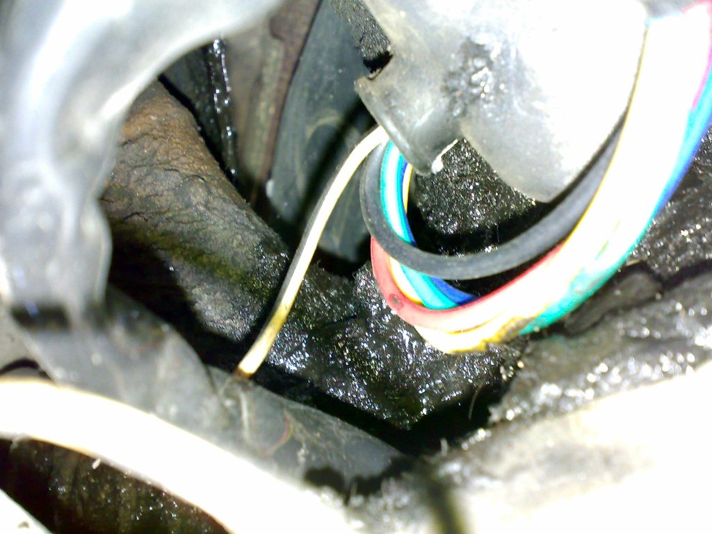

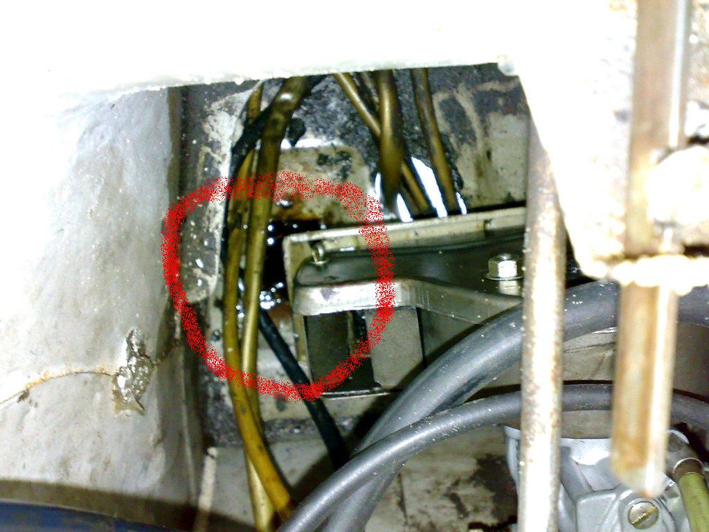

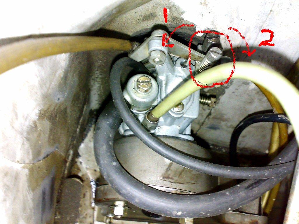

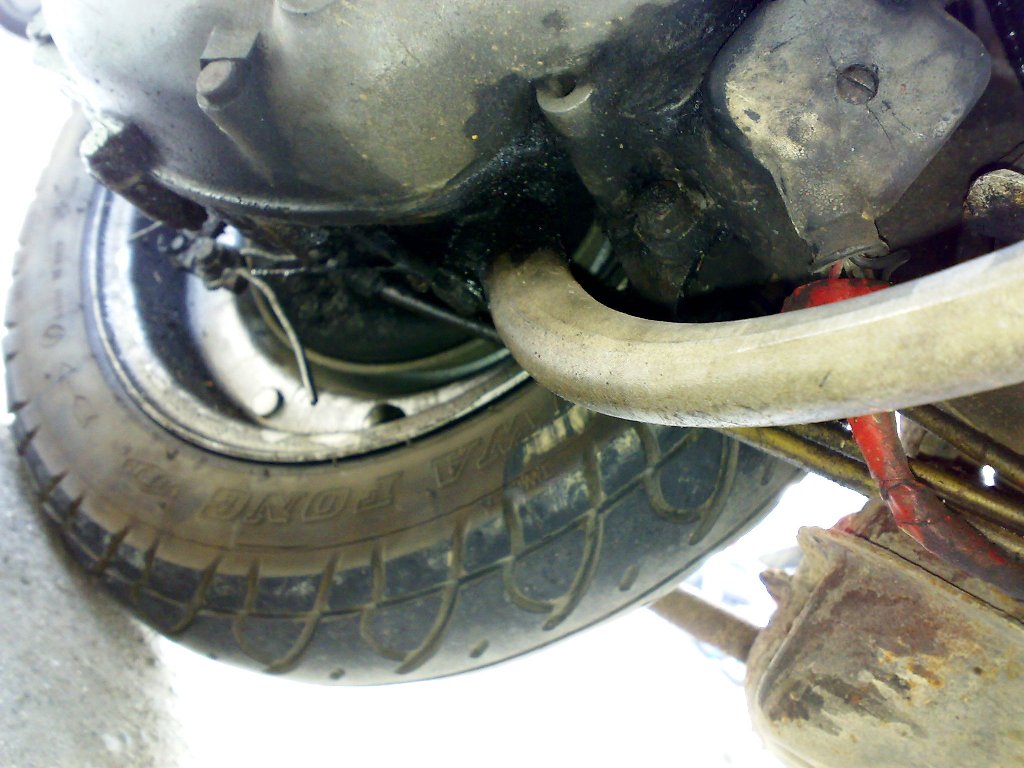

我騎去換完燈後,發現機車漏油蠻嚴重的...雖然我知道偉士牌大多都會漏油,我照幾張有人能跟我說這樣正常嗎??還是可以改到完全不漏油??
20071115436.jpg [ 135.94 KiB | 被瀏覽 9161 次 ]
20071115439.jpg [ 96.22 KiB | 被瀏覽 9157 次 ]
20071115434.jpg [ 222.55 KiB | 被瀏覽 9155 次 ]
檔案註釋: ?
20071115435.jpg [ 134.76 KiB | 被瀏覽 9151 次 ]
20071115431.jpg [ 118.81 KiB | 被瀏覽 9150 次 ]
檔案註釋: ???????~??1?????2????????
20071115432.jpg [ 127.7 KiB | 被瀏覽 9148 次 ]
文章發表於 : 2007? 11月 15? 週四, pm 3:27
這篇看起來好像炫耀文喔
車子那麼漂亮是怎樣
言歸正傳
漏油的話
先把它洗乾淨
再看看到底是從哪裡漏出來的
至於你問的那個
好像是轉 slow 的感覺說
文章發表於 : 2007? 11月 15? 週四, pm 4:18
文章: 886
來自: 風城新竹
沒有大多都會漏油阿```車子裝的好``根本不會漏油阿``
你圈起來的是調怠速的喔
混合比是你圈起來右下角那一顆喔
 文章主題 : 怠速??
文章發表於 : 2007? 11月 15? 週四, pm 9:59
註冊時間: 2007? 10月 28? 週日, pm 10:14
文章: 7
我是想要在停紅綠燈時,引擎不要轉太快,比較省油,我在台中騎的就不會像現在這台等紅燈的時候,引擎轉那麼兇,所以不知道... 這樣是要轉怠速鈕還是混合比??
