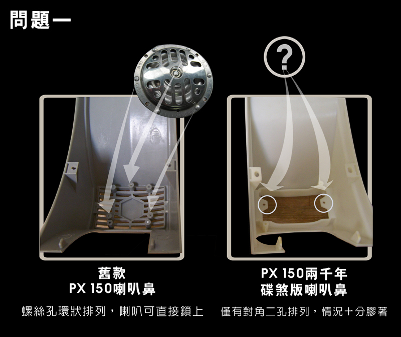

最近我在網路上買了PX2000年牒煞版的喇叭鼻
想要回家裝在NBL上面,
但是我發現鼻子裡面裝喇叭的部分不太一樣
原本的鼻子裡面螺絲孔排列是圓的,可以鎖上喇叭
新買的是對角兩個孔而已,完全對不上,
打電話給賣家他說他也不知道怎辦....
請問要怎麼解決?

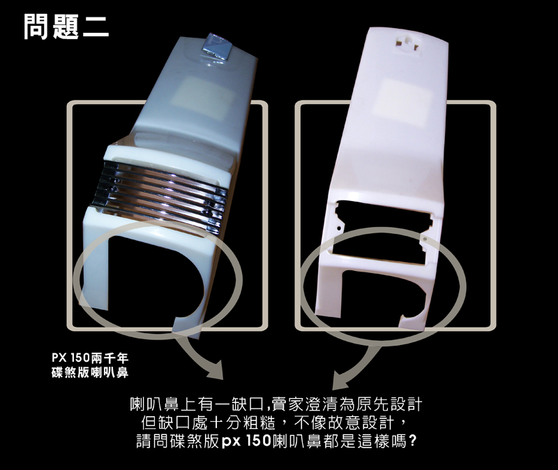

還有如果是喇叭鼻與面板螺絲洞不合是不是鑽洞就可以了?
謝謝大家阿

補上照片

問題1.......新款PX2000...那2個螺絲...不是用來鎖喇叭的...是用來鎖前面鼻頭飾版的...
喇叭設計是車台上有一個鎖喇叭的鎖點...喇叭上面設計有一塊鐵片...直接所在車台的鎖點上...
問題2.......確實有那個缺口.......

多謝解惑阿!
那請教一下如果我要拿來鎖在舊p車台上
那喇叭部分怎麼辦?
